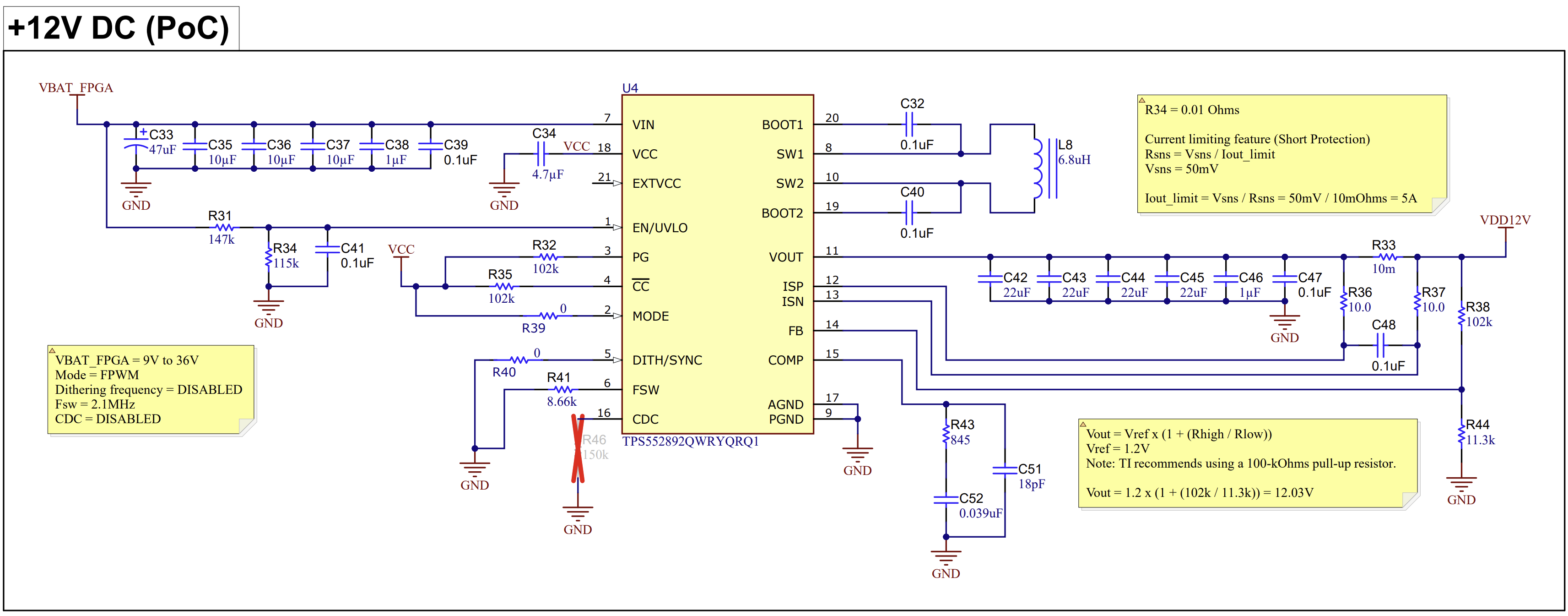

您好:
我最近更改了原理图以供使用 TPS552892QWRYQRQ1 而不是 TPS552872QWRYQRQ1 。 主要是为了使电路板适应未来需求、以防我正在构建的该电路板具有更高电流版本。
您能否快速查看原理图并提供任何注释?
特别是、这里有一些问题。

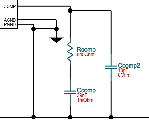

  1. COMP 电路是如何确定的?
    1. 我使用了 Webench 工具、这是我更改 FSW = 2.1MHz 时获得的电路。 我不确定是如何确定的、因此想确保它是正确的。
当前应用将为 4 个 PoC 网络供电、每个网络最多可以消耗 300mA、因此该 IC 的总电流为 1.2A。 但是、可能只连接一个摄像头模块并消耗的电流 300mA。 根据我对该器件的理解、在升压模式下、电感器电流就是输入电流。 在降压模式下、电感器电流是输出电流。 对于我的应用来说、最坏的情况是升压模式下 Vin=9V、Vout=12V。 IIN 是数据表中电感器电流限制的最小值、为 7A。
Iout(最大值)= Vin x Iin x 效率/ Vout = 9V x 7A x 90%/12V = 4.725A
基于我的理解、无论连接了 1 个摄像头还是 4 个摄像头、此降压/升压转换器都足以满足我的所有 PoC 需求。 但是、如果还有其他问题我遗漏或未能考虑、请告诉我。

    尊敬的 Justin:
    是的、计算结果是正确的、TPS552892 和 TPS552872 之间的差异是平均电感器电流限制。
    对于此功率、您可以将 2.1MHz 与 1uH 电感器一起使用、因此电感器尺寸更小。 对于 COMP 网络、您仍可使用 8k+10nF、100pF 作为 EVM 原理图。

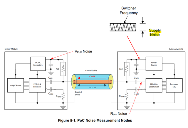

    根据我的理解、在 TPS 器件中使用较高的电感器将降低降压/升压转换器输出上的电源噪声峰间电压纹波。 这正是我希望在此测试板中优先考虑的事项。
    只想仔细检查、但我的理解是正确的吗? 如果是、我可能会尝试将 6.8uH 电感器用于我的应用。
    无论我在最终设计中最终使用哪个电感器或开关频率、我是否应该坚持使用 EVM 中使用的 COMP 电路?
    或者、我是否应该根据 WEBENCH 工具提供的内容来修改 COMP 电路?

    尊敬的 Justin:
    (1) 我认为 VPOC 噪声<100mV 是针对稳态下的交流纹波、对吗? 对于降压模式、输出电压纹波与电感器电流纹波密切相关。 但在升压模式下、由于电感器位于输入侧、因此输出电压纹波与输出电流和 Cout 高度相关。 通常、最坏的情况发生在升压模式下、最小 Vin。 电感器电流纹波在升压模式下不起重要作用。

    (3) 对于补偿网络、建议选择 R8=8k、C25=10nF、C24=100pF。
    BRS、

    明白了、谢谢! 我会将电感器切换为 1uH 电感器、此时所选的 fsw 约为 2.1MHz。
    我还将使用中推荐的 COMP 电路: 选择 R8=8k、C25=10nF、C24=100pF。
