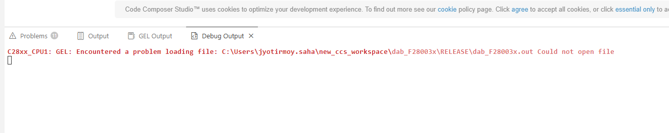

大家好、我正在尝试运行双有源电桥设计 TIDA-010054 的代码。 但是、在尝试调试时、我经常看到这种情况。 几周前、代码运行正常、然后我升级到 SDK 5.06、一切都崩溃了。 甚至降级到 5.04 也没有帮助。 image.png
    我刚刚在我的系统上进行了尝试、没有发现任何问题。 请转到您的 CCS 工作区、删除工程并从 SDK 重新导入。 您还可以在 CCS 工作区中删除工程内的发布文件夹并重新编译。
    我试过你提到的。 我甚至重新安装了整个 CCS、使用了最新版本 20.5、但仍然看到该问题。 即使 TI SDK 的原始代码也无法正常工作。 我附上了消息的屏幕截图。
    您好、Saha、请检查 kit.json 在以下位置是否可用- Ware_Digital power_sdk_5_06_00_00\powerSUITE\source\devkits\.meta\TIDA_010054\DAB_F28003x
    调试窗口显示此文件不可用。 我想您可能已经删除了一些文件。 我能够打开工程并进行调试。
    我在这个目录中有 Kit.json。 发生了一个有趣的事情、我将 CCS 降级至 20.0.2、现在可以正常工作。
    感谢您发送编修。 让我在最新的 CCS 20.5 上尝试一下、然后返回。
