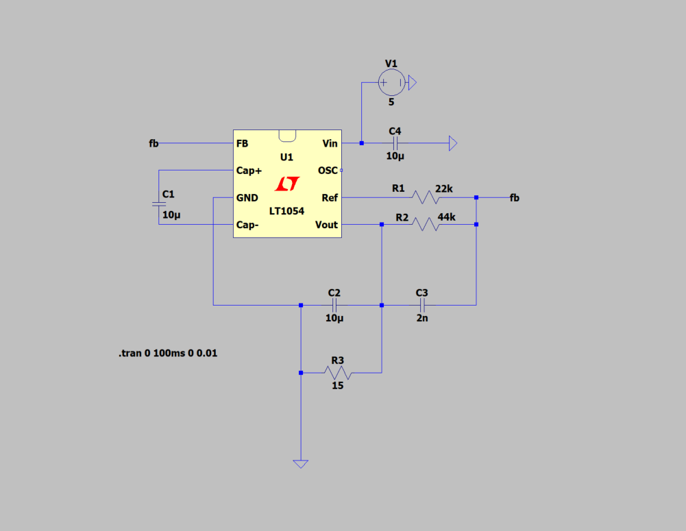

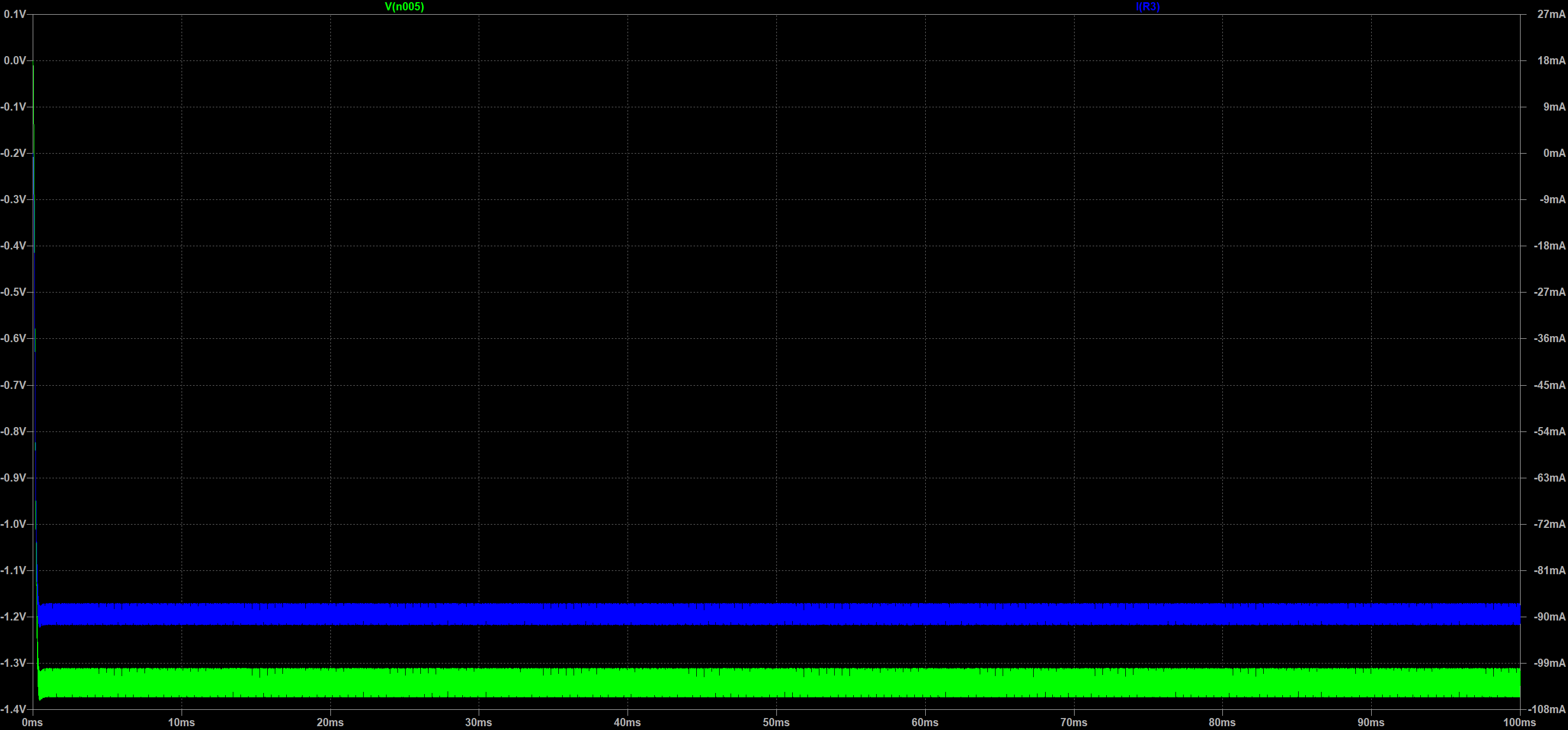

您好、我们正在尝试生成大约–1.5V 的负电压。 在 ltSPICE 仿真中、我们能够产生电压、但当我们实施相同的电路时、它会产生正电压、有时根本没有电压、但没有负电压。
我已经分享了电路图和图表。
    尊敬的 Kumar:
    该器件的基准电压为 2.5V、建议 Vout 处于表中所示的范围内。 对于您的应用、请使用 LM2662。
