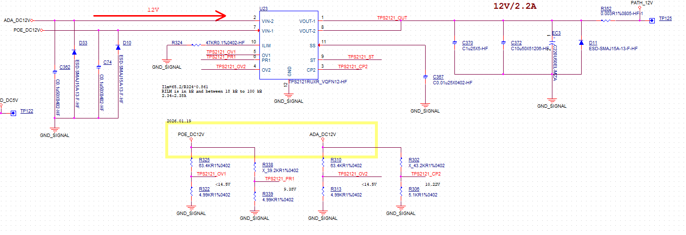

原理图设计如下:
测试步骤如下:

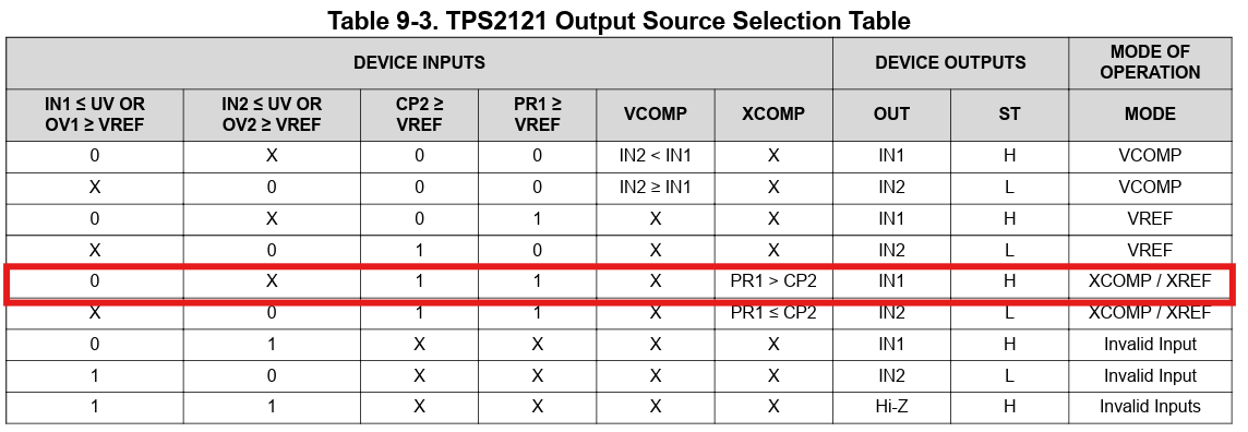

  1. 双电源输入、工作模式为 XCOMP/XREF。 image.png

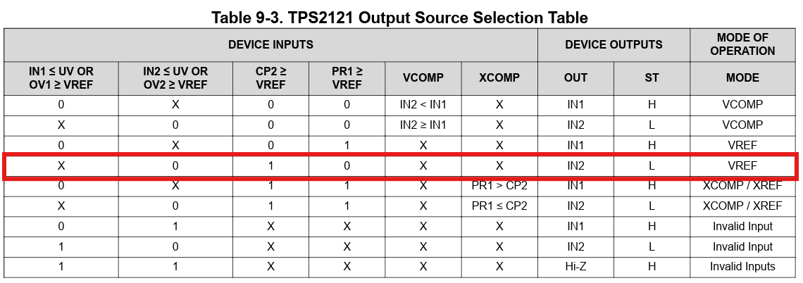

  2. 移除 IN1 电源并将模式切换至 VREF。
使用上述方法时、TPS2121 的重启时间约为 20ms。
TPS2121 在切换模式时是否自动重启?
    否、它不会重新启动、假设首先 VIN1、VIN2 存在 PR1>CP2、突然移除 VIN1、然后器件将无缝切换到 VIN2、它将处于 VREF 模式、现在 VIN1 将进入、再次无缝切换到 VIN1 进入 XCOMP 模式。
