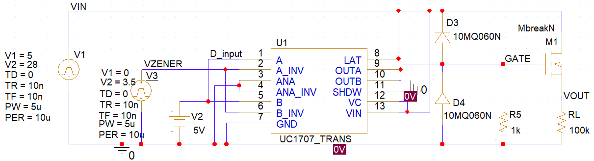

我尝试将 UC1707-SP 用作栅极驱动器来运行过压保护系统。 我本质上是使用齐纳二极管来检测过压事件、并运行 NMOS 来阻止电流流入负载(请参阅所附原理图)。

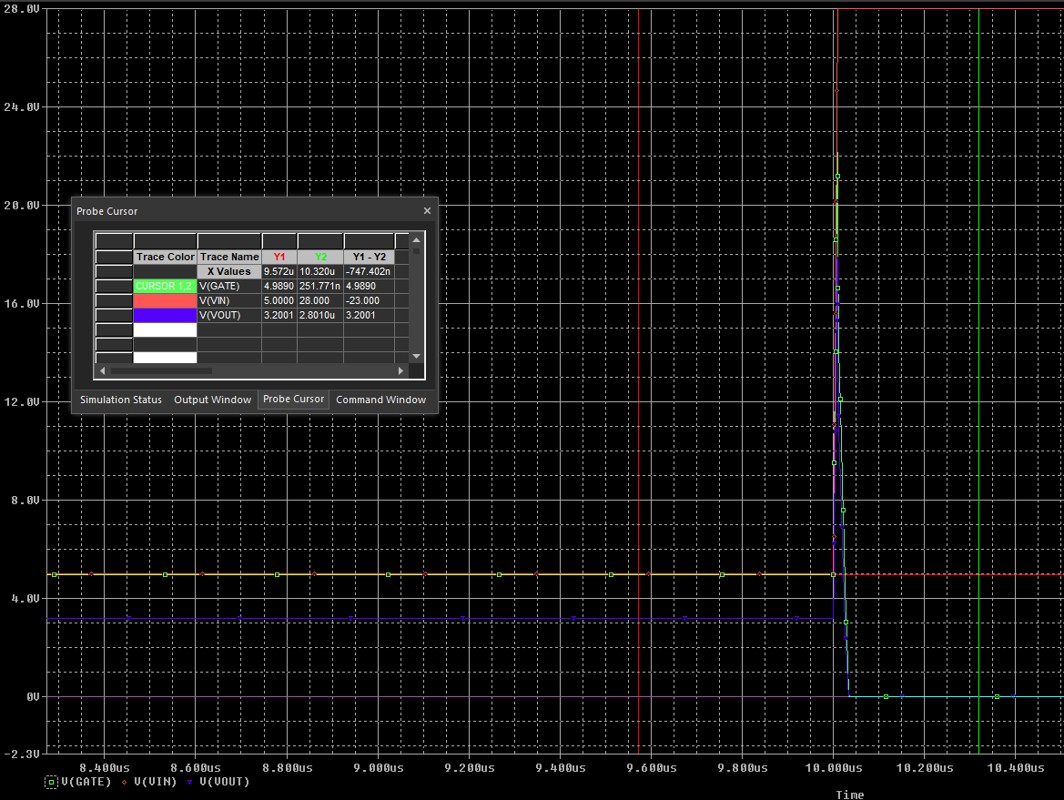

我使用 PSPICE for TI 对电路进行仿真、遇到了栅极驱动得不够高的问题(请参阅随附的仿真)。 有没有人对如何让栅极驱动更高有任何建议?
编辑:清理了原理图
    您好、William、
    查看器件的真值表、N.I.输入必须变为高电平、INV 必须变为低电平才能使输出变为高电平。
    如果我错了、您可以纠正我、但看看发送的内容、当您想要 FET 的输出变为高电平时、INV 将变为高电平。
    100k Ω 的 R4 也会很快进到 FET 栅极的电压中(如果出现问题)。
    Daniel
    您好 Daniel、
    感谢您的快速答复。 我认为使用 INV 输入是指它检测 R1 两端的电压。 当输入电压为 5V(正常工作)时、该电压将为 0V、当发生过压事件时、齐纳二极管将达到其击穿电压并允许电流流动、使 R1 两端的电压>0V。 这应该会关闭馈送 R4 的 NMOS(负载)并保护负载。 如果这有道理、请告诉我。
    我想为什么将负载 (R4) 设置为 100k Ω 是因为当我将负载设置为 1k 时、我得到的输出电压为 222.5mV、该值高于“跳闸“状态 (28nV)。 栅极电压仍然具有~5V 的相同行为。 我还意识到我的图形光标未显示正确的值、请查看随附的图形、负载为 100kohms。 除了 VOUT 是前面提到的值之外、1k Ω 图是相同的。
    您好、William、
    我想我已经理解了、我认为 FET 在过压情况下会漏掉电流。
    我会尝试更改数字输入、使其不以输入为基准、因为数字输入的最大电压为 5.5V、且 Im 不确定模型如何处理该电压。
    Daniel

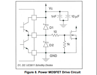

    嗨、Daniel、
    最好了解数字输入引脚上的最大电压。 我能够在这些上得到一个分压器、 将高电压保持在 5.5V 以下。 栅极输出的行为仍然相同。 我 想说这是 BJT 的驱动器、但我从数据表的第 8 页复制功率 MOSFET 驱动器的设计。 我想知道 PSPICE 只是处理得很奇怪。
    您好、William、
    这个模型很可能只是处理得不好。
    模型(和器件)是我们较旧的模型之一、可能需要强大的边缘才能触发信号、而不是缓慢的信号。
    Daniel
    尊敬的 Daniel:
    有人在玩过模型后、我认为这很可能是一个模型问题。 我使用脉冲源对输入进行了“仿真“(请参阅被吸引)、但仍然得到相同的行为:栅极仅以接地 (0V) 为基准驱动至 5V。 我将联系 TI 支持人员、了解他们是否可以阐明这是否为预期行为。 感谢你的帮助。 在收到 TI 支持部门的回复之前、我将保持这个状态不变。
