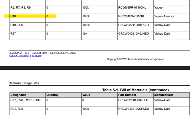

    您好:
    请确保 LTC7004 INP 处的电压足够。  在 EVM 中、未组装 10K 下拉电阻器。

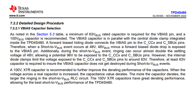

    PD_VBIAS 和 C50 上的去耦电容器的额定电压需要为 VBUS 的 2 倍。
    https://www.ti.com/lit/ds/symlink/tpd4s480.pdf#page=17
