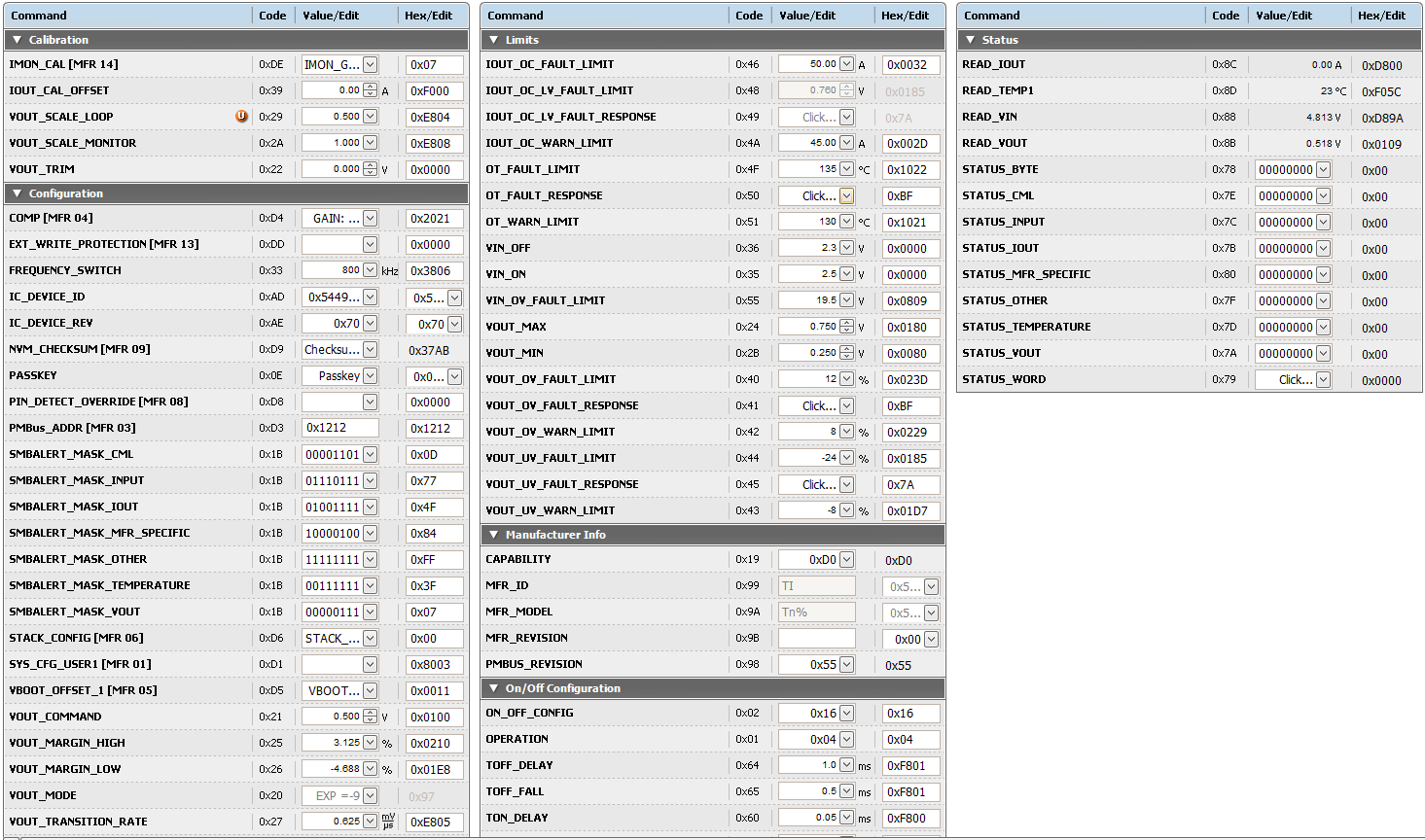

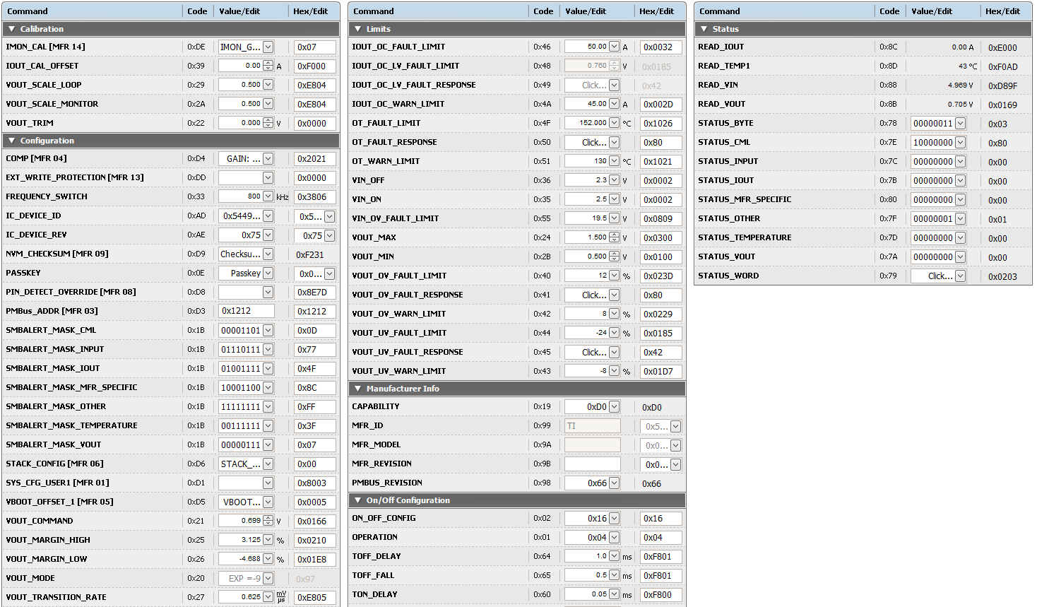

我目前正在评估 TPS546E25 在两个不同的平台上:官员 TI 评估板 (EVB) 和 A 定制设计的电路板
我发现遥测数据不一致、特别是有关 READ_IOUT (0x8C) 命令。 根据数据表、该器件使用的线性数据格式 READ_IOUT、指数声明为 固定为–4
但是、在使用读取寄存器时 Fusion 设计在线 ,我注意到以下差异:
  • TI EVB (IC 标识:'P'546E25 TI 41I AQOH G4): 指数报告为 –5
  • 定制电路板 (IC 标识:'546E25 TI 5AI A8TK G4): 指数报告为 4. (与数据表匹配)。

定制电路板寄存器 (  Fusion 设计在线  )
TPS546E25EVM-1PH  寄存器 ( Fusion 设计在线  )

    在 EVB 器件上: 是、P 为预量产。    41I 是日期域代码 YMS、年月域。
    对于 4=2024 、1 = 1 月、第一个  版本的器件和 41I AQOH 安装在第一个 EVM 版本上。
    此外、IC_DEVICE_REV (AEh) 为 0x70、这是预量产器件。
    在 带有标记 TI 5AI A8TK 的定制电路板上、 IC_DEVICE_REV (AEh) 为 0x75(量产器件) 。
    5AI 生产日期代码为 2025 年 10 月。
    –4 指数未进行硬编码、并且不是客户 GUI 可访问的 NVM。
    但在 ATE 生产期间由电流检测增益设置。
    发布量产后的任何更改都需要 PCN 以及数据表和测试程序变更的大量签核。
    没有更改 READ_IOUT 指数的计划。
    0x70 和 0x75 之间有一些明显的差异、
    更改了 0x75 上的 PIN_DETECT_OVERRIDE (D8h)  1b 启用引脚搭接、0b 启用 NVM(与 0x70 相反)
    PMBUS_ADDR、请参阅 链接
      当为 MSEL2 选择 76.8k Ω、22.1k Ω、5.9k Ω 或<1.78k Ω 时、COMP 写入 D4h 可能会影响引脚搭接表中的增益和斜坡设置
