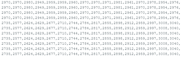

我将基于 BQ76952 监测器和用于 I2C 通信的 M5AtomS3-Lite 构建一个 BMS。
我在特定时间(大约 17657 毫秒)后遇到电芯电压测量问题。 即使在禁用所有警报和计时器后、问题仍然存在。 读数从 2.98V 降至 2.73V。 在照片中、您可以看到 16 个单元格中的变化。
    嗨,我有类似的问题,但它是由另一个现象造成的,因为它需要近一年,当 BQ sudent 测量 CELL1 和 CELL2 错误 (cicrca 100mV )。
    在您的情况下、什么是电压源? 是电阻分压器吗? 我想问的是、您的电压源有多硬。
    Jiri
    您好、即使从电阻器到电芯更改电压源、我的问题仍然存在。
    最后对我有用的是在一定时间后重置单元格增益,大约 7.5 秒。 我不知道这对您的情况是否有帮助、因为错误在如此长的延迟后发生。
    您好、Miguel、
    很抱歉、延迟的回复。 电池监测器支持人员不足一段时间。 我对此有几个问题。
    • 设备是否连接了实际的电池电芯?
    • 如果是、器件是否正在进行平衡?
    • 您是否使用万用表确认了电压值?
