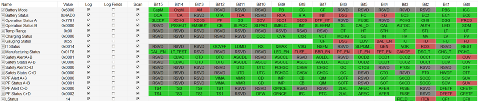

我最近有两个包从 PF 的现场与 DFETF 和 SUV ,但没有熔断保险丝.  黑框表示首先发生 DFETF、然后是 SUV。  我打开其中一个电池包并测试了放电 FET、它工作正常。  关闭后、电流会读取 0mA、因此电流测量似乎不会出现任何失调电压问题。  阈值设置为–5mA、5s。
A) 我想知道为什么首先检测到 DFETF?  在另一个电池包上、使用 EV2400、我清除了 PF、允许其进行预充电/充电高达 10%、现在运行正常。   已拔出充电器且电压为 10.54V。  大约 45 分钟后,它已经稳定到 10.23V。   已应用 1k 负载和电流读数 10mA。  拔下负载并读取 0mA、使电流精度正常。  是否存在 DFETF 可能不恰当地跳闸的动态情况?
B) 我也想知道保险丝为什么没有熔断。  在下面这一主题中、我们非常清楚地解释了、无论电压如何、DFETF 都会熔断保险丝(除非 bq40Z50-R2 的行为与我的-R1 不同)。  此外、PF 状态中的 FUSE 位没有设置、因此我认为这不是它尝试过的情况、只是没有足够的电压来熔断它。  https://e2e.ti.com/support/power-management-group/power-management/f/power-management-forum/1520788/bq40z50-r2-question-about-cfetf-and-dfetf-permanent-fail-and-fuse-blowing?tisearch=e2e-sitesearch&keymatch=DFETF#
SN_23200677_with_DFETF.gg.csv
我为其中一个添加了 gg 文件。
我感谢任何帮助解释为什么这种行为发生。

    1. 在实际系统中很可能会发生某种情况。 可能存在 ESD 噪声、因此很难猜测。
    2. 我建议使用最新的固件并重试。

    1. 我不明白它是如何成为 ESD 的、因为要检测 DFETF、电流需要在 5s 内读取–5mA 或更多。  这是一行 20 个读数、除非 ESD 事件以某种方式直接翻转存储器中的状态位、否则它们不会都受到 ESD 事件的影响。  但我有 2 个包已经这样做了,所以似乎也不可能。
    2. 这是在医疗设备应用中,因此不容易更新固件。  您是指切换到 bq40Z50-R5 器件吗?

    您是否确定系统中没有可能导致电流绕过 FET 的泄漏路径? 我对您的情况的理解如下:
    1. DFETF
    2. SUV
    为了使电池在 DFETF 之后达到 SUV、电池需要继续放电。 但是、如果 FET 被禁用、这不应该实现、因为 DFETF 已经触发。 如果电池长时间处于此状态、并且用户无法为电池充电、则在 DFETF 之后可能会达到低于此状态。 但是、我仍然怀疑实际系统中存在一些泄漏、这导致 DFETF 触发 PF、然后是 SUV 事件。
