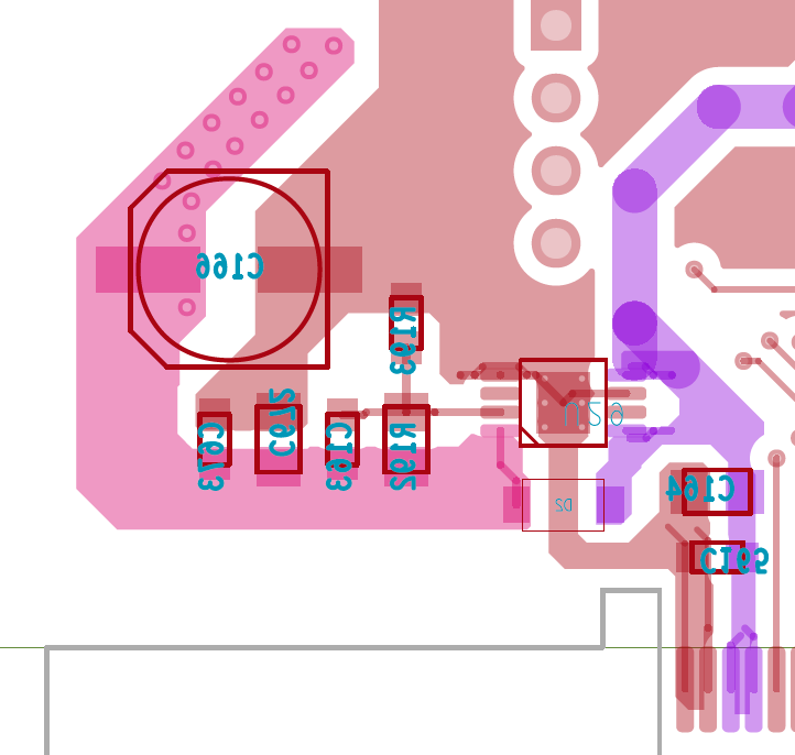

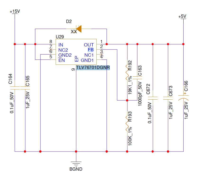

在 +15V 输入和+5V 输出下将 TLV767 加载到高达 1A 时会遇到问题。
我们还尝试了更改为电阻器 R192 = 620k 且 R193 = 120K
一个通过变阻器的负载 IC。
如果我们尝试增加负载、IC 将进入断续模式。
我们在这里分享了捕获的波形。
黄色:+5V 输出;蓝色: 断续模式下的输出电流和 IC TEK00762.PNG
黄色:+5V 输出;蓝色: 轻负载条件下的输出电流和 IC
还附了电路板布局布线。
    尊敬的 Lokesh:
    在 15V 输入电压和 5V 输出电压下、在 1A 负载下、LDO 会分散其 10W。  这将使 LDO 进入热关断状态。 JEDEC 热阻为 60 C/W、饱和电路板布局布线将产生约 50%的热阻、即 30 C/W  这意味着、在理想情况下、温升尝试达到 300°C(热关断之前)、但可能更高、除非从热的角度将您的电路板布局布线视为饱和。
    您需要将 LDO 上的功率耗散至少降低一半。  您可以降低 Vin 或降低负载电流(如果可能)。  或者、您可以选择具有较低热阻的不同 LDO、并将其并联以在多个器件之间分散散热。
