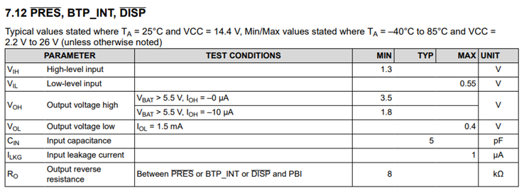

器件型号: BQ40Z50-R2
尊敬的团队:
了解设计注意事项
客户需要检查 PRES 引脚的最大上拉电压
在数据表中、只有最小值
bq40z50-R2 的电压表
    您好:
    此问题已分配给团队内部、我们将在  可能的情况下审核并与其他应用工程师跟进。 同时、请附加与项目关联的任何 log/.gg 文件
    谢谢您、
    Alan
    您好、John:
    DS 规定 PRES 引脚上的绝对最大电压为 30V。 即使确实如此、大多数 IO 也只能高达 5V、因此请最大为 5V
