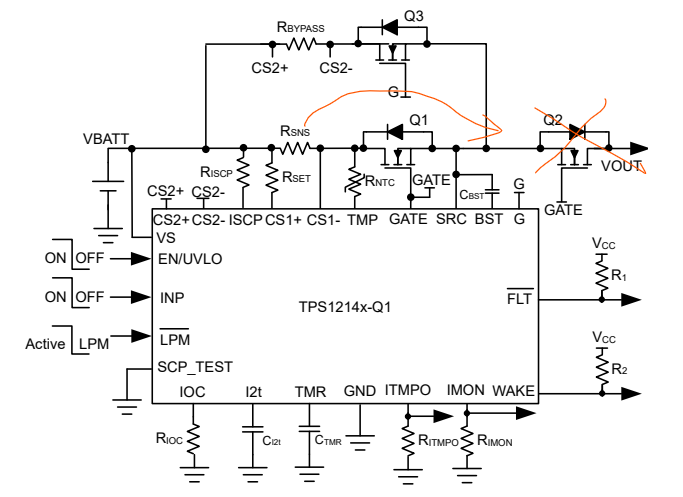

尊敬的团队:
我对 Rsns 电阻器的位置有疑问。 根据数据表、电阻器按如下所示放置在 MOSFET 之前。
如果我们将其放置在 MOSFET 之后(如箭头所示)、并且仅使用 1 个 MOSFET Q1、则输出和电流检测会发生什么情况。 可以进行这种放置。
Namita
    嗨、Namita、
    否、我们的器件不支持该方向。 这会导致非常不可预测的电流检测行为。
    Sarah
    您好、Sarah:
    感谢您的澄清。 我提出这个问题是因为我们在设计中使用了多个这样的栅极驱动器、它们共享 28V 共模输入、并且我们将其连接到 MOSFET 的漏极、因为总电流更大、需要更大的路径来承载这一电流。 在这种情况下、我们将 RSNS 移到 MOSFET 的另一侧为源极。
    我观察到、当我们将 28V 输入提供给栅极驱动器、并将 INP 输入提供 3.3V 电压时、此时 MOSFET 正确导通、我们在输出端获得 28V 电压。
    但当我们使 INP 输入为 0 时、VGS 变为零、但我们在输出端看到 26.5V、而不是零。 我不使用 Q2、因为它用于快速放电、但我连接了 28Ohm 电阻器以 1A 的电流加载输出、认为在开路负载下、它可能显示浮动节点电压 26.5V。 当我在突然一段时间后尝试加载 MOSFET 时、我观察到 TPS1214 栅极驱动 IC 损坏。
    如果负载未连接、栅极驱动是否可能正常工作并通过 28V、以及由于传感不正确而连接负载后、您提到栅极驱动不支持更改 RNSN 位置、这确实是导致这种异常行为和 IC 损坏的原因。
    请说明更改 RSNS 位置的后果。
    另一点是、如果我们不想使用外部 FET 检测、那么我们可以将 CS1+和 CS1-连接到 VBAT 并排除 RSNS。
    其他保护(如短路保护)、i2t 是否会在此情况下工作?或者它仍然需要 RSNS 电阻器来实现保护功能?
    Namita
    嗨、Namita、
    如果出现任何意外浪涌、添加负载可能会导致问题。 在无负载时打开栅极总是更简单的。
    检测方法无法实现、因为器件架构使用 SCP 等内部比较器来查看 CS-和 ISCP、当由 FET 分离时、这些比较器现在具有不同的电势。
    SENSE 引脚用于电流检测。 如果不希望进行电流检测、则不需要 RSNS、但您提到的其他功能将不起作用。
    Sarah

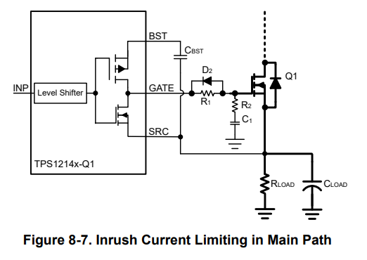

    您好、Sarah:
    感谢您的意见。 您刚才提到的浪涌可能是出现问题的原因。 我不使用哪个 Q3 的旁路 FET、因此我将所有负载都导通到主 FET。 我未使用 LPM 模式、且已将 LPM 引脚连接到 EN/UVLO。
    为了避免浪涌通过主 MOSFET、我可以看到下面所述的一些设计。
    考虑 68 μ F 作为负载电容器、
    R1=100k Ω
    C1=2.2nF
    R2 = 10 Ω
    CBST = 100nF
    此值是否可用于限制浪涌?
    我在 TPS1214EVM 中看到、R1=0 Ω、 在设计中使用了相同的 R2=0 Ω、我认为这是导致问题、因此我只是重新验证了浪涌设计。
    在使用新的值测试之前、我只需要您提供一些建议或意见。
    Namita
    嗨、Namita、
    是 0 欧姆很可能不适合您。 68 μ F 负载很大。
    您应首先使用数据表中的公式 2 和 3 确定预期的浪涌电流。 这将是您将栅极驱动器限制到的电流。
    确保浪涌处于所用 FET 的 SOA 范围内。 例如、如果您使用的 Vin = 12V、请确保您的 FET 可以承受 Tcharge 在 12V 时的浪涌。 您可以调整 R1 和 C1 值。
