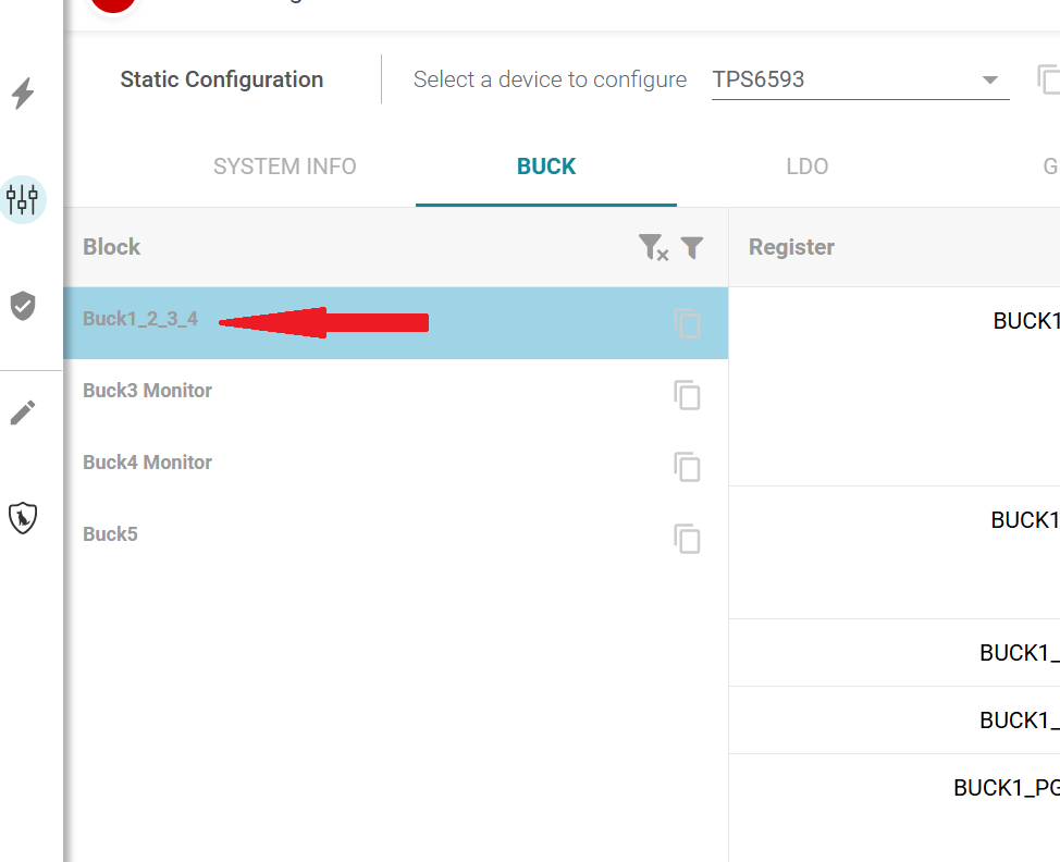

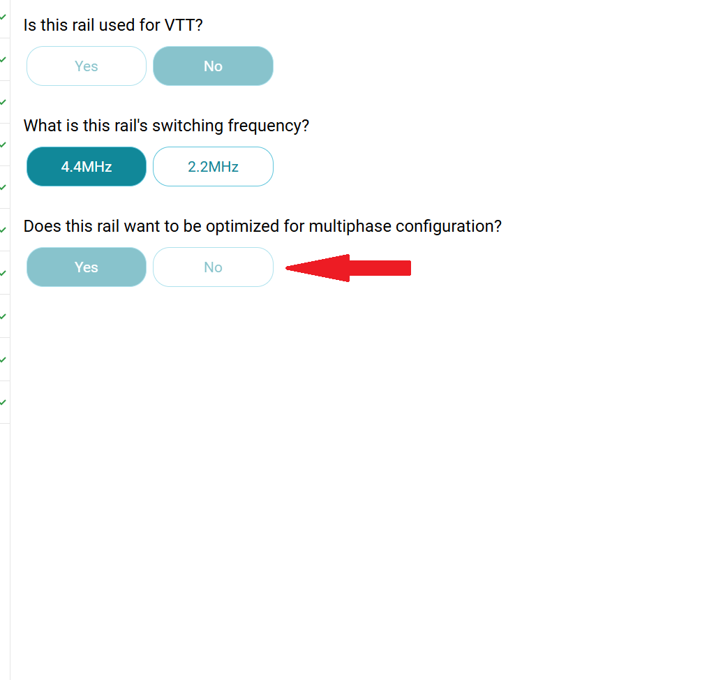

我正在尝试通过 GUI 对 TPS6593-Q1 进行编程。 我不希望降压稳压器进行多相操作、但 GUI 默认为多相、并且更改配置的选项灰显、正如您可以在屏幕截图中看到的那样。 GUI2.pngGUI1.png

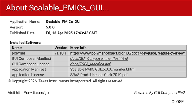

    您使用的 GUI 是哪个版本? 您是从现有配置开始的吗?

    您好 Bruce、
    是否为多相/4 相配置了降压稳压器? 我想您必须先取消选择它。
    -凯蒂
    GUI 不允许我更改配置、如上面的第一张屏幕截图所示。 该电源轨是否需要针对多相配置进行优化。 否变灰。 此外、显示 BUCK1_2_3_4_4 的第二个屏幕截图不允许进行任何更改。
    您好 Bruce、
    如果不需要多相、转到系统信息选项卡并将 PHASE_CONFIG 值更改为 1+1+1+1+1。 然后您将能够修改 BUCK。
    Katie
