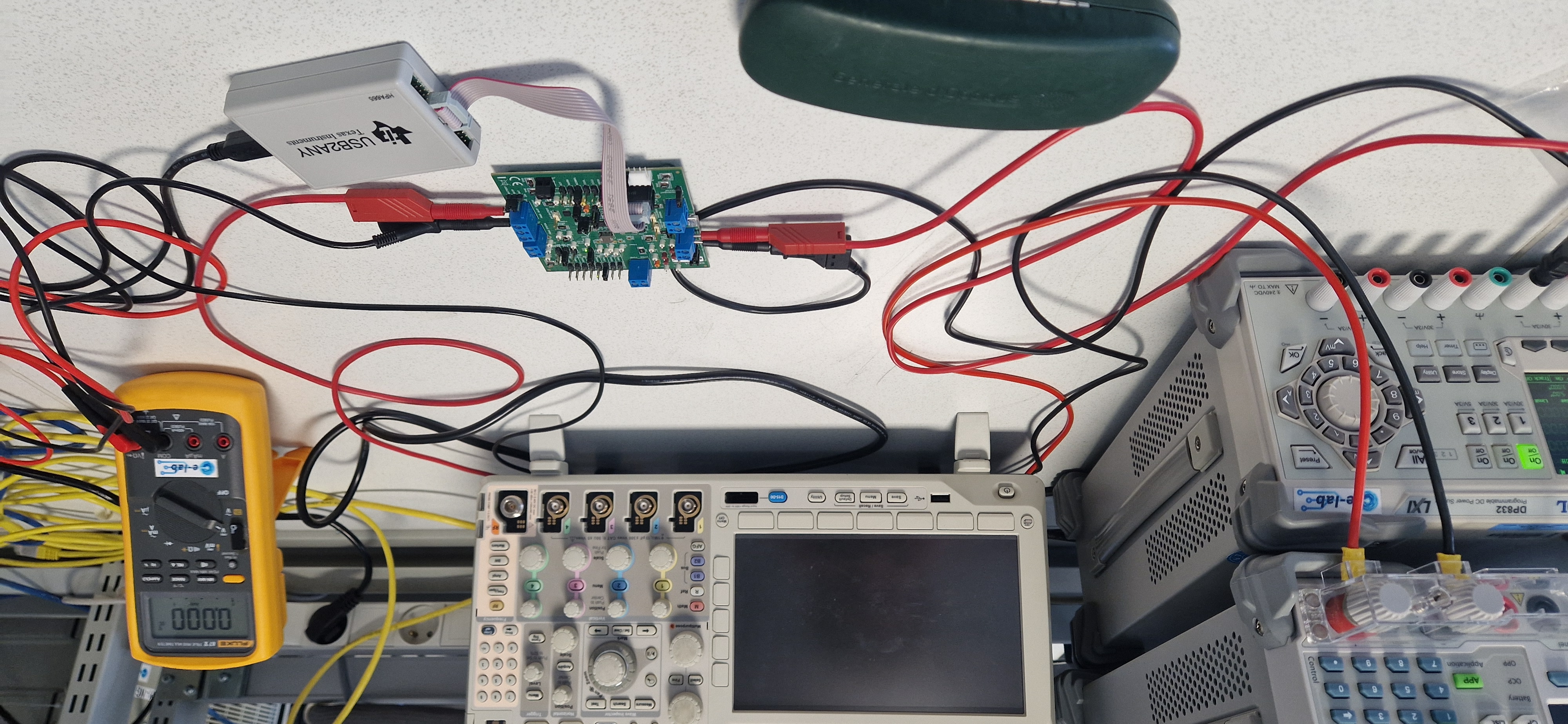

我使用可编程直流电源、该电源为评估模块提供 12V 电压、电流高达 3A。 2S 电池使用电流限制设置为 5A 的直流电子负载进行仿真。 下面是设置的照片。
Setup.jpg以下是 TI GUI 中的设置。

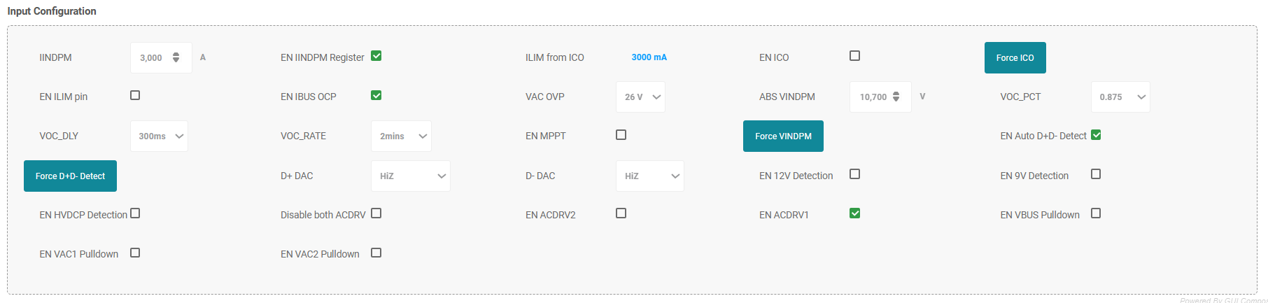

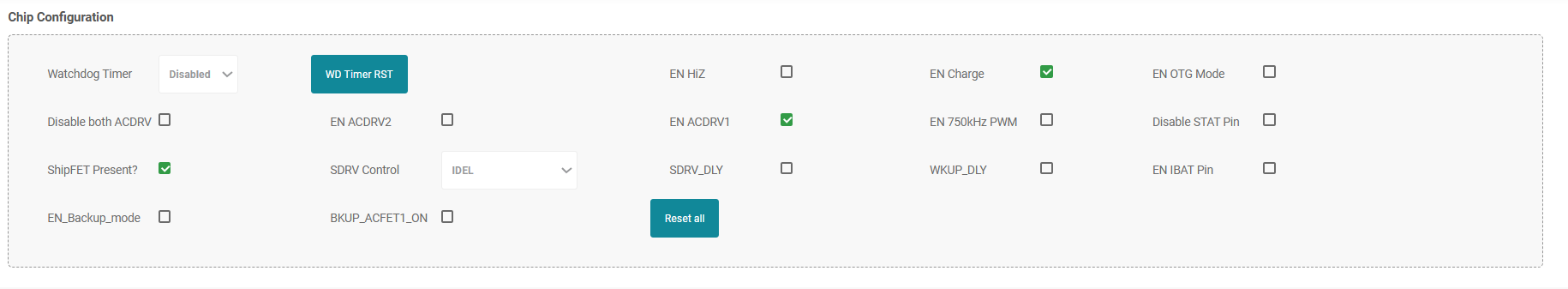

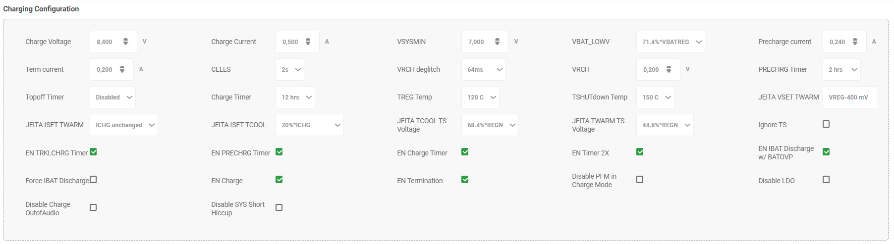

我首先通过将直流负载设置为 5V 并将其缓慢增大至 6V 来模拟预充电。 一切都很顺利。 一旦直流负载达到 6、1V、充电器就会按预期切换到快速充电模式。

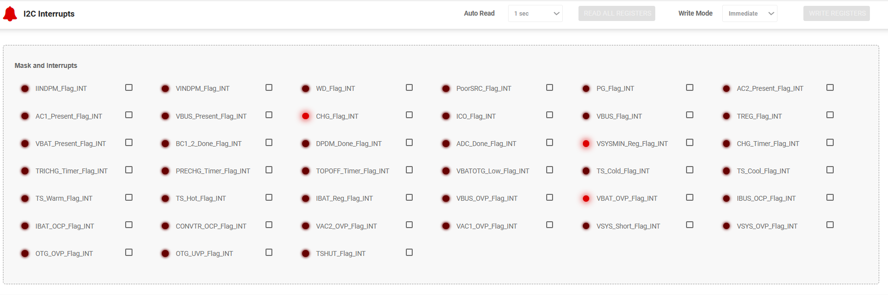

然后增加直流负载的电压。 高达 6830V 时一切均运行良好、根据我在 TI GUI 中的设置、充电电流为 500mA。 但在 6、84V 时、充电停止、充电器报告故障。 请参阅下面的 TI GUI 屏幕截图。
似乎充电器进入过压保护模式、但我不明白为什么。

    对于状态寄存器、
    所有其他 STATUS 寄存器均为标称值。
