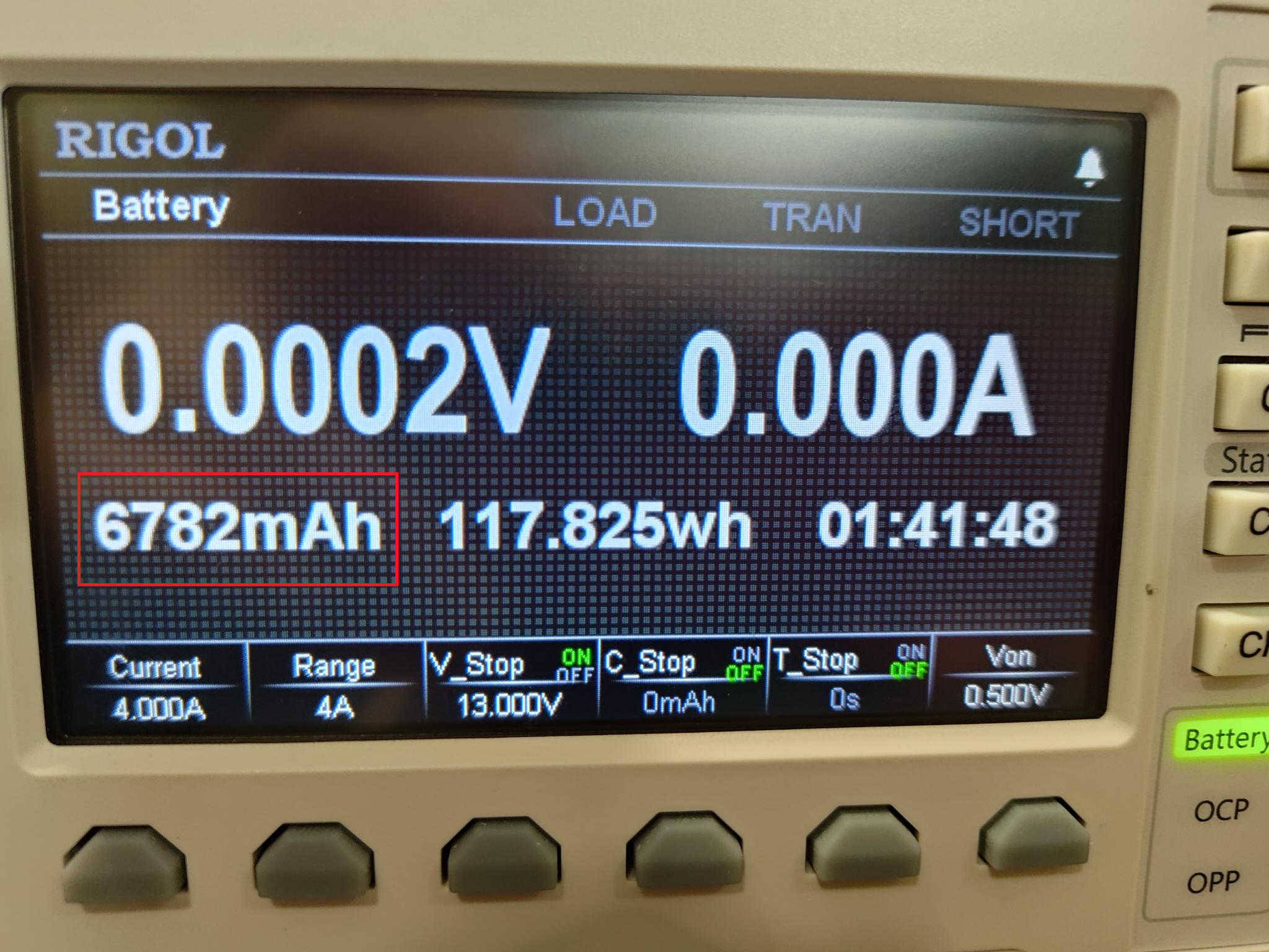

我有一个特殊的问题,我无法找到一个治疗。 上下文:我们有一个 6S2P 电池、总容量为 22Ah、Rsense 为 1m Ω。 我们使用 Amprius 硅阳极电池。 这些电池已经具有 TI ChemID。 我们遵循了 slua848 中描述的确切指令。 经过一些小问题(见其他帖子),我们有一个成功的 Lstatus 0x0E。 我们将该黄金映像放置在 15 个原型上、并按照 slua868 中所述执行单独的电压和电流校准。
问题:在我们的应用内部并汲取高电流(电池应该能够处理)时、电池会关闭、SoC 降至 0%。 这个范围从一个原始 S0C 在 30%到 10%之间。 在连接到电子负载时、在 BQ40Z80 由于 UVP 而降低功率之前、我仍然能够消耗它的大量功率。
什么可能导致此跌落? 原始 FCC 应该正确。 我在 limetime 数据库中看不到任何错误。 我已经添加了一个日志,其中我释放所谓的空电池和原始的黄金映像.gg 文件,这是黄金映像创建的一部分。

    您是说电池仍有很多容量、但电压下降了很多吗? 如果 FG 降至低于 UVL、则无法上电、因为内部硬件电路需要最小电压才能运行。 如果我的理解有误、请纠正我。
    或者、FG 是否由于电压变得过低而在突然关断之前无法报告 0%的 SoC?
    尊敬的 Miguel:
    电压仍然正常。 即使电压正常、但 BMS 也“认为“SoC 为 0%、我仍然可以从电池包中消耗大量功率、直到它由于 CUV 而禁用输出。
    为了证明我的观点、我进行了一个设置、其中电池接口未连接到我们的应用、而是连接到 BQstudio。 我做了 3 个日志。 在所有情况下、当我们由于高温而从电池中移除了大负载(电机停止,静止不动)时、SoC 会在几秒钟后从~17%降至 0%。 请注意、高温符合设计要求。 电池可处理 70 度。 由于设计原因、OTP 设置得更高。
    第三个日志我们甚至回到电机上、让它旋转、直到达到 CUV、即实际的 0% SoC。

    我仔细看了一下您的日志。
    • 我看到 DODEOC 为 0。 如果 ChemID 不是正确的、则无法进行此操作。 该值应大于 0、但不应完全为 0。  只有在以下情况下该值为零:
      • 电池过度充电
      • 学习循环未正确完成
      • ChemID 与该电池化学成分不匹配
    • 我在您的数据日志中看到您描述的行为。 您的应用中的负载对于应用来说似乎非常剧烈。 这可能是由于快速缩放导致的、它以设定的 SoC 百分比缩放 Ra 表的所有电阻。 快速调节的目的是针对最后 10% SoC、在该 SoC 上、电压往往会以非常快的速度下降、因此我们也会更快地进行预测。 请尝试  在 IT Gauging Configuration 中、RSOC_CONV = 0。
    应用高变量载荷时、Ra 表值是否发生变化?
    我还附加了一个与高可变负载应用相关的应用手册。
    e2e.ti.com/.../Dynamic-load-EPOS.pdf
    如果您还有其他问题、请告诉我。

    • 学习周期已正确完成。 您应该会在日志中看到 LStatus()。 我们遵循了 slua848.pdf、并将黄金映像传输到所有其他电池组。 使用在线工具检查 ChemID 并连接到正确的电池 (7601)。 尽管我们有 2 个并联、但也许我们需要将所有 Ra 值除以 2?
    • 电池可能“过度充电“、因为 BMS 认为电池电量超过 100%、因为它还认为电池在实际电量耗尽之前为 0%。 我会把它查出来的。
    • 您在日志中看到的电流非常大。 这正是我们的应用需求(无人机)。 您会建议我们做什么?
