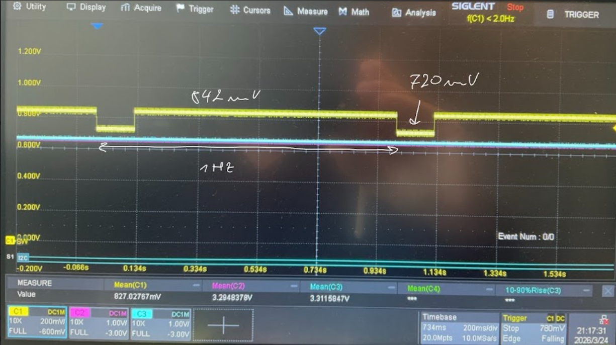

  1. 我们能够使用 MSPM0G3507 MCU 与电量监测计通信。 我们能够读取电量计感测到的电压。 它的读数为 714mV、而不是预期的 842mV(电池包电压为 50V 电阻分压器为 953k 顶部和 16k 底部)。
    我们已经测量了 BAT 引脚上的电压、我们看到电压在正确值 842mV 和 714mV 之间转换。 该频率以 1Hz 的频率重复。 似乎电量监测计对电压进行采样、这会导致电压下降、然后读取到不正确的值。
    这是预料之中的吗? 我们做什么错了? 如何解决此问题?

    #1:是的、电量监测计每秒采样一次、但电压 ADC 输入的阻抗非常高(几个莫欧姆)、因此不应影响测量。 无法打开 Altium 工程。 请发布分压器和缓冲器电路的屏幕截图。

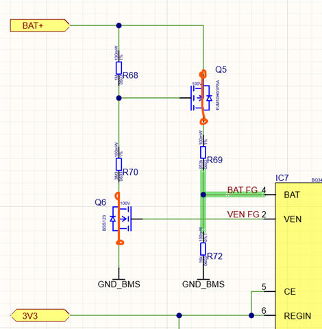

    #1 这里是原理图的屏幕截图。 如果您可以打开整个原理图、我还会附上一个 PDF。
    MOSFET Q5 和 Q6 被旁路、如红色标记。 上一篇文章中的耳标测量是在引脚 4 BAT 上进行的。
    当电量监测计进行采样时、电量监测计的内部分压器是否可以连接到 BAT 引脚? 这将解释 BAT 引脚上的电压下降、因为内部分压的电阻与底部电阻 R72 并联、这会降低等效电阻、从而降低测量的电压。
    我想这可能是问题、这意味着我们没有正确配置 13 节串联电池的电量监测计、但它仍然认为它只测量 1 节电池。 这也将解释为什么它在使用 Voltage() 命令读取时不会调节测量的电压?

    只要电量监测计发出 VEN 脉冲、您就会看到 BAT 上的电压变化。 其思路是仅在电量监测计需要进行测量时“开启“ R68/R70(以便在不使用时不会通过该电阻分压器进行不必要的放电)。 电阻分压器的电压由 Q5 缓冲、然后再次由 R69 和 R72 分压。 您需要选择这些电阻器、以便 VEN 导通时的电压处于 BAT 所需的范围内(因为这是电量监测计测量电压时的情况)。

    我遇到了 VEN 从不产生脉冲 的问题、因此 BAT 上不存在用于测量的电压。 这就是为什么我绕过 Q6 和 Q5、就像上面原理图片段中标记的那样。 Q6 和 Q5 现在持续开启、不起任何作用。 尽管如此、BAT 引脚上仍有电压脉冲。 这些脉冲不像我预期的那样介于 0V 和 842mV 之间、而是介于 720mV 和 842mV 之间。
    你知道这是什么原因吗?

    电量监测计将使 VEN 每秒产生一次脉冲。 这已硬编码到固件中。
