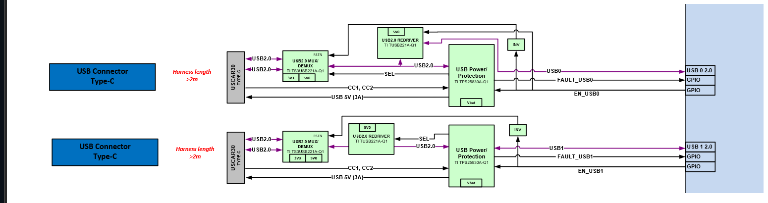

您好 PI 团队:
我的客户正在研究一个 USB Type C 应用程序、用于安装在装饰板上的 IVI 银盒、消费者侧安装(消费类连接器上没有电子产品)、在这种应用程序中、他从未从事过此类应用程序、我也没有!
要求:
线束长度估计为 2.5m、这比他已知的 Qualcomm SA615xP SoC USB2.0 PHY 符合 USB2.0 的任何电缆长度都长。
3A 充电电流要求
他绘制了以下两个方框图:
问题:
这些方框图中的任何一个都正确吗? (他对转接驱动器有一个拼写错误,应该是 211A)
对于该应用、方框图是否应该有所不同?
如果需要短接至 BAT 和短接至 VBUS (5V)、它会如何变化? (因此,我认为答案是 TPS25830A-Q1 涵盖了这一内容,但请确认)
哪一项最能让 TPS25830A-Q1 同时检测 BC1.2 充电配置并使用其保护?
如果这些接口之一简化为 DCP(无数据传输,不可重新配置)、我想我可以同时移除转接驱动器/调节器和多路复用器多路信号分离器以支持 BC1.2–您同意吗?  否则、您会推荐什么?

    尊敬的 Cam:
    1. 不需要 USB2.0 多路复用器/多路信号分离器。   Type-C 连接器中的 USB2.0 信号是对称的、因此它们始终具有正确的方向。  顶部和底部 USB 连接可在连接器处短接在一起。
    2. TUSB212A 应 移至 TPS25830A 的另一侧、以便可从连接器处提供的 ESD 和短路保护中获益
    TPS25830A 可为 CC 和 USB 线路提供 VBAT/VBUS 短路保护、无需额外的电路。
    如果不要求数据通过、则 可以省略转接驱动程序、这是正确的。
    Chuck
    尊敬的 Chuck:
    感谢您的反馈。 这只是为了确认一下、工程师在那里使用了多路复用器、因为对于此应用、他们的模块到客户连接器之间有 2.5m 的线束、客户端口上没有任何有源电路。  这是一个 USB Type-C 端口、因此他知道、480Mbps 处的 2.5m 残桩是一个信号完整性问题、适用于 Type-C 连接器中未使用的 D+/D-对。 这些 SI 问题是否适用于此用例?
    Cameron、
    大多数客户将顶部 USB 2.0 PAR 短接到连接器的底部 USB2.0 对、因为几乎所有 Type-C 电缆都只在电缆本身布线 1 个 USB PAR、并将两侧连接器的引脚短接在一起。
    多路复用器不会提高系统中的信号完整性。 只要有 TUSB212A、USB2.0 信号完整性就应足够好。
    Chuck
