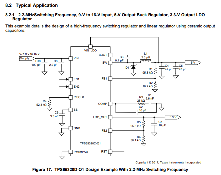

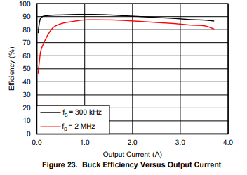

您好、
1.请告诉我当您测量图中的效率时的输入电压和输出电压。 23.
如下图所示的测量电路、我假设输出电压为 5V。 这是正确的吗?
此外、当您使用 PSpice for TI 对效率进行仿真时、这些效率数据有何差异? 我认为仿真是一种理想状态下的测量、因此我认为效率会高于实际测量结果、但我想知道有何差异。

    尊敬的 Nishie:
      TPS65320D-Q1 是 一款旧器件;我需要更多时间与其他团队成员核实以回复您的请求。
    Phil

    尊敬的 Nishie:
      正如我所想;没有人知道您的问题的答案,因为 这是一个古老的设备,我们不建议将其用于任何新的设计。
    Phil

    我使用了 TPS65320D-Q1、如下所示。
    直流/直流:VIN=24V、VOUT = 5.17V
    LDO:VIN_LDO = 5.17V(直流/直流输出)、LDO_OUT=3.3V
    Nishie
