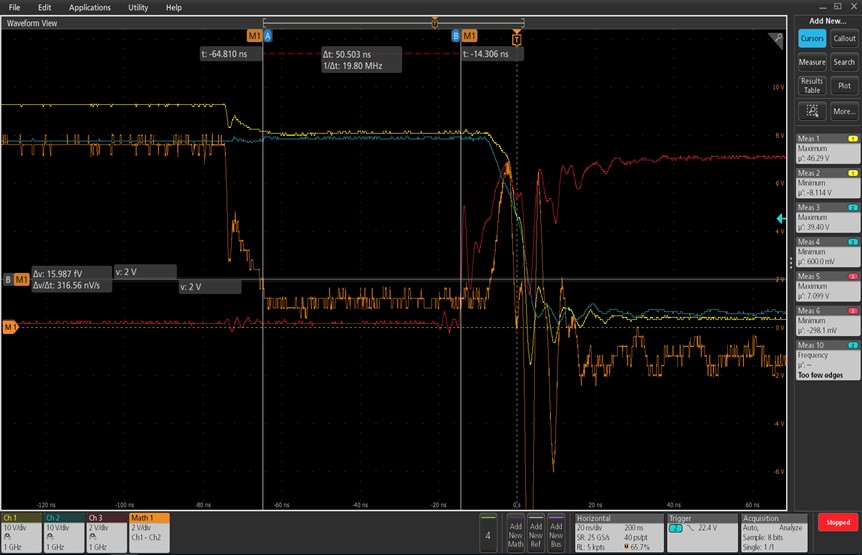

我目前正在评估 TPS43060 EVB 套件。 使用原始 BOM 配置时、我观察到了与 MOSFET 栅极开关行为相关的异常现象(请参阅随附的图)。
当低侧 MOSFET 导通时、高侧栅极似乎受到干扰、从而导致短路情况。 这种行为是意外的、在使用原始 EVB BOM 设计时不应发生。
您能否帮助审核此行为中是否存在任何潜在问题或可疑点?
注意:
  • CH1:高侧栅极
  • Ch2:开关节点
  • CH3:低侧栅极
  • 数学运算:高侧栅极至开关节点 (Vgs)

    根据该波形、很难判断我们是否实际存在跨导、或者这是否只是测量不准确。
    SW 和 HDRV 的探头如何连接到电路板? 您是否使用尖端和接地筒来实现非常短的接地环路? 哪个 GND 连接用作参考?
    我们的 EVM 板通常在开发过程中进行测试、因此如果在生产此 EVM 板的 10 年以上期间不注意到这样的重大误差、我会感到困惑。
    在此期间、我可以查看过去是否曾针对此特定电路板提出过此问题。
