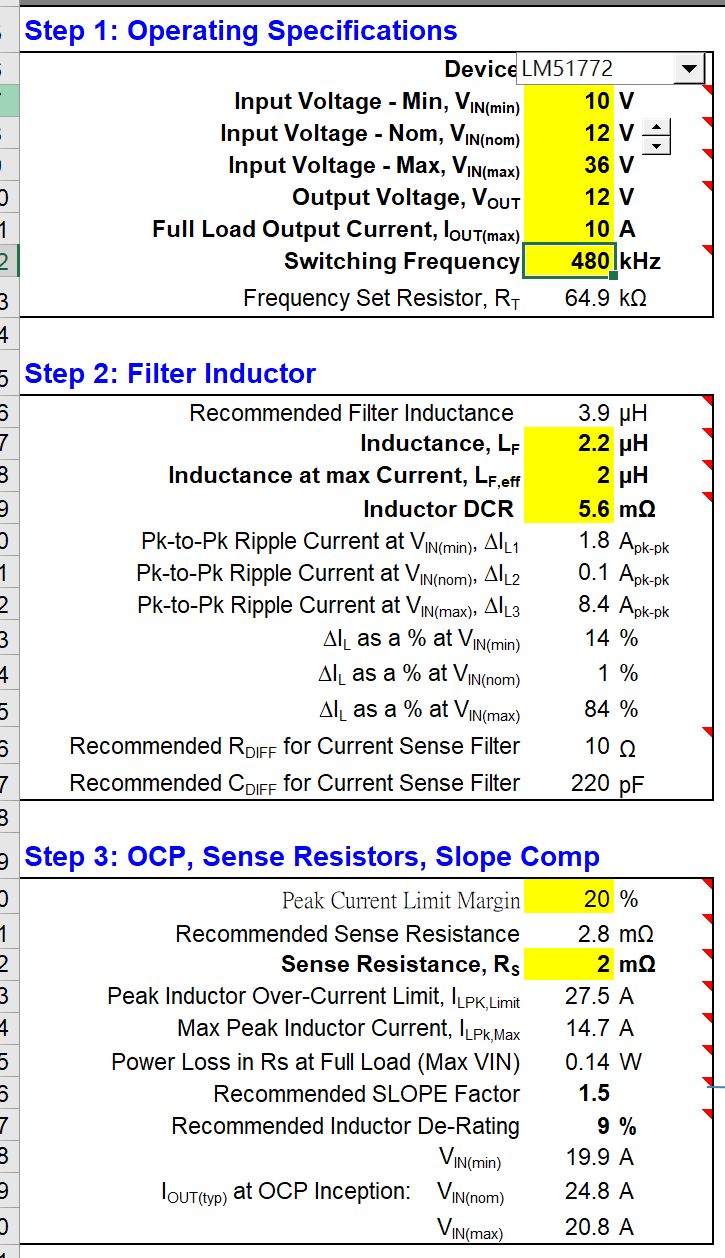

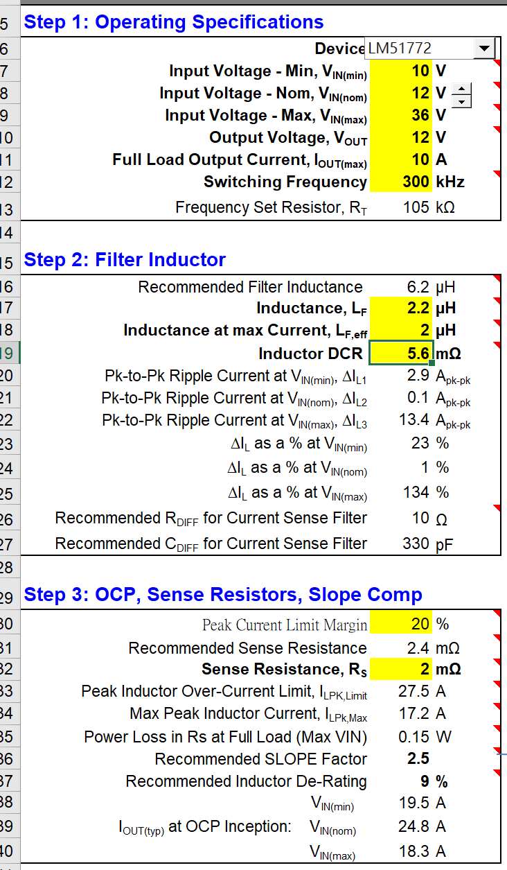

我们有新的项目使用 LM51772 并对 EVT PCB 上的效率进行了微调。
请参阅下面的测试结果。
1)f=300KHz;slope=2.5 效率较低 rhan f=480KHz;slope=1.5
2) f=300kHz; slope=1.5 效率更好 rhan f=480KHz ; slope=1.5
您对此设置是否有任何疑问?
我先检查瞬态纹波是否符合客户标准。
如果需要进行任何检查、请告诉我 F=300kHz;slope=1.5。
f=300kHz;斜率=2.5
f=480KHz;斜率=1.5

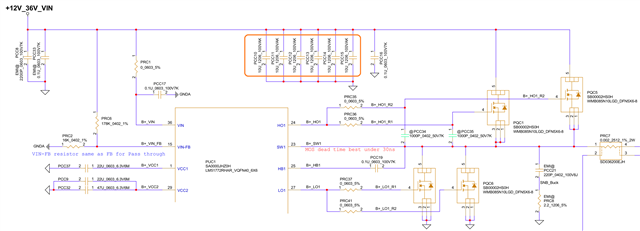

     系统 应用的输入电压为 Vin=10V-43V、Vout=12V、Iout=10A。
    Buck MOS: WMB085N10LGD x4 件
    Boost MOS: EMP25Q03VSCS、2 件
    电感器:2R2 (IRMS=17.5A;Isat=18A;DCR=5.1m~5.6m ohm)
    偏置: 连接至输出电压 12V

    从数据中可以看出、LM5176 在降压/升压模式下只有更好的性能。 这是因为 LM5176 在降压/升压模式下仅使用设定开关频率的 50%(或者换言之,在一个周期内开关降压,在下一个周期内开关升压侧)。 LM51772 保持设定的开关频率、因此在降压/升压模式下的开关频率是 MOSFET 旋转周期数的两倍。
    另一方面、LM51772 支持 PSM 模式、尤其有助于在降压/升压模式下提高效率。
    要启用此功能、您需要将 MODE 引脚连接到 GND、并组装 FB-IN 分压器。

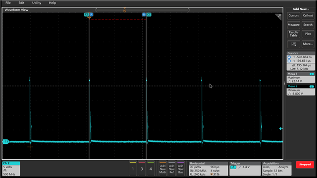

    我 使用 I2C 模式来微调效率、但在系统 S5 时会产生可闻噪声。
    请按下图所示进行查看、并告诉我任何理想的尝试方法(MODE 引脚状态不变)
    Vin=24V;Vout=12V(系统 S5)
    Vin=12V;Vout=12V(系统 S5)

    您能帮助我了解 S5 的含义吗?
    此测试期间的负载是多少?
    未组装绿色标记的元件 — 对吗?
     Stefan
    您好、Stefan、
    S0=系统通电
    S5=系统关闭
    S5 产品的功率约为 1.5W
    未组装绿色标记的元件 — 对吗? 是的
    我移除输入电容器 (1206 尺寸 MLCC) 并使用铝电容器、发现声学噪声将通过。
    该设计工具显示输入电容器 RMS 电流最大值=3.8A
    是否可以 为此应用使用铝盖(纹波电流 RMS=1.3A)x3 件?
    嗨、Tonny、
    感谢您的进一步调查。 您似乎已经确定陶瓷电容器是噪声源。 陶瓷电容器的架构很容易成为此类噪声的来源。
    电容支持总共 3.9A RMS 的裕度会略小一些、除非您已经在功率级的输入和负载参数上添加了大量裕度。
