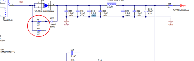

    您好、Niklas、
    我们想知道次级侧缓冲电阻器是否可以使用 1/2W 或 1/4W 封装、因为 1W (2512) 尺寸太大。
    您好、Tommy、
     开关节点处的缓冲器通常采用大型封装、因为它们在每个开关周期都需要支持强浪涌电流。
    选择尺寸过小的封装会导致电阻器烧毁的风险很高。
    如果没有合适的缓冲器所需的封装尺寸、最好将 缓冲器留空、并在次级侧开关节点电压的振铃更强。
    折衷方法是增大电阻器值、这样可以限制浪涌并减小封装尺寸、但也会降低缓冲器效率。
