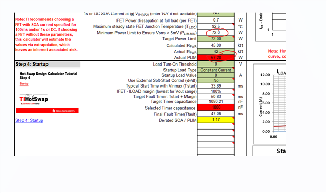

5069 设计工具 — 修订版 C
LM5069MM-2
STD110N8F6 (DPAK、80V)
VIN= 53VDC
Rs = 5mr
Cload = 880uF
Rpwr = 42k2
Ctimer = 1uF
降额 SOA/PLIM = 1.17
尽管有 1.17 的裕度 (SOA/PLIM = 1.17)、但 MOSFET STD110N8F6 在 100 块电子板中的 25 块上失败。 DPAK 封装在设计中被修复。 启动期间、也可以降低 FET 上的功耗。 尽管如此、我的问题是为什么即使设计工具指示裕度大于 1.1、FET 也会失效。 测量结果还表明、在整个启动阶段、I 保持在 SOA 曲线以下、FET 发生故障的情况除外。
应如何实现热插拔设计、使 MOSFET 不会损坏?
提前 Thx

    在这里。
    如果您有任何不需要重新设计的建议、请告诉我。
    提前感谢。
    基督教
     e2e.ti.com/.../STD110N8F6_5F00_LM5069_5F00_Design_5F00_Calculator_5F00_REV_5F00_C.xlsx
    您好 Christian:
    实际功率限制值应高于最小功率限制。
    如果更改实际功率限制、则 MOSFET 的 SOA 小于 1
    Mani。
    是的、我明白。 但是、如果实际 PLIM 达到 72W 、MOSFET 将不可避免地出现故障。 您能否计算或建议该 FET Rpwr 的最佳值应该是多少? 我已经将 Rpwr 降低到 18kΩ 、从而防止 MOSFET 损坏、但这会导致 VSNS 降至 5mV 以下 。
    由于 PCB 布局必须保持不变、因此 MOSFET 应是同一器件、或者至少使用相同的 DPAK 封装。 事实证明、找到一种能够满足所有这些限制的解决方案是相当具有挑战性的。
    请查找更新后的设计计算器。
    e2e.ti.com/.../STD110N8F6_5F00_LM5069_5F00_Design_5F00_Calculator_5F00_REV_5F00_C-_2800_1_2900_.xlsx

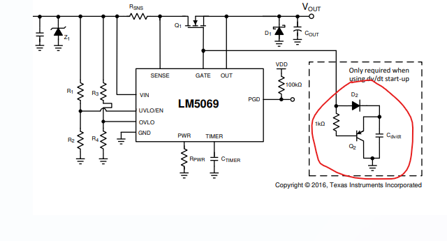

    将输出电容器更改为 600uF、并根据设计计算器更新元件值。
    对于新设计、请添加 dVdt 软启动电路。
    Mani。
