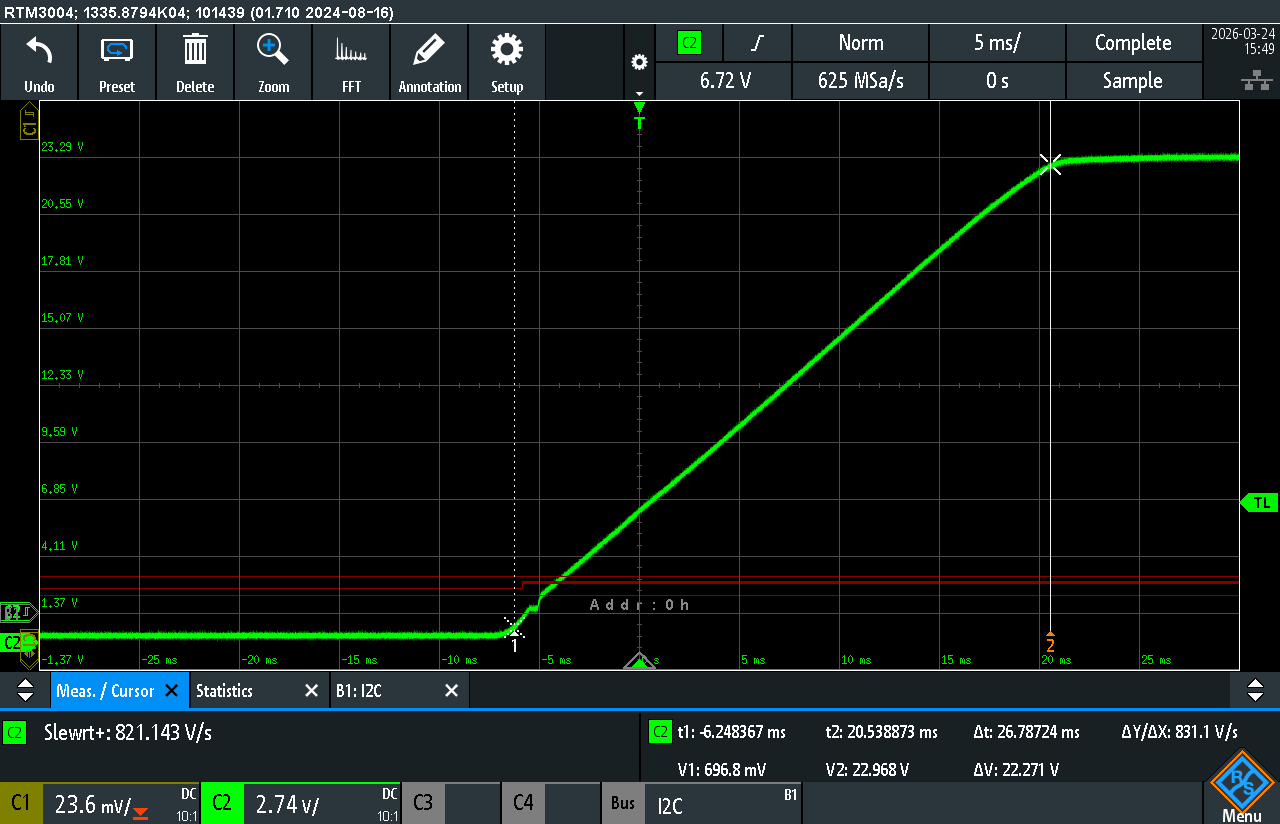

您好、
压摆率为 0.8V/ms。 其设计为 7V/ms。

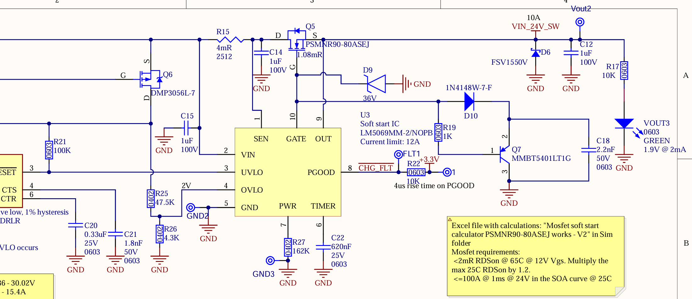

下面的电路中是否缺少某些内容? 我还附上了电子表格计算器。
MOSFET 软启动计算器 PSMUR90-80ASEJ 的工作原理 — V3.xlsx
原理图: TEST.pdf
以下屏幕截图取自连接了 12A 电子负载的 Vout 测试点。 输入 PSU 设置为 24V 20A。
    C3 在 PCB 上填充为 2.2nF。 使用 Keysight LCR 表测量的 C3 电容为 4.8nF。
    附件是 Altium 中的布局。
     e2e.ti.com/.../5241.Layout.zip

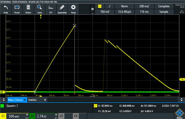

    这是计时器引脚的屏幕截图、即空载时的启动性能。 捕获时、计时器中使用了 560nF 电容器。
    这是计时器引脚的屏幕截图、即 12A 时的启动性能。 第一个脉冲持续 551ms 并达到 4V。 第二个脉冲持续 1s、从 3.16V 开始、到 0V 结束。
    您好、Ahmad、
    压摆率即将降低、因为压摆率由 dVdt 电容加上 MOSFET 的 CISS 决定。
    MOSFET 的 Ciss 非常高、这是压摆率较低的原因。
    下面是计时器引脚的屏幕截图、12A 时的启动性能。 第一个脉冲持续 551ms 并达到 4V。 第二个脉冲持续 1s、从 3.16V 开始、到 0V 结束。
    [/报价]
    这是预期行为。 启动期间会触发故障、这是计时器电容开始充电的原因、以及当 计时器达到 3.16V 故障时清除故障且计时器开始以 2.5uA 电流放电。
    Mani。
