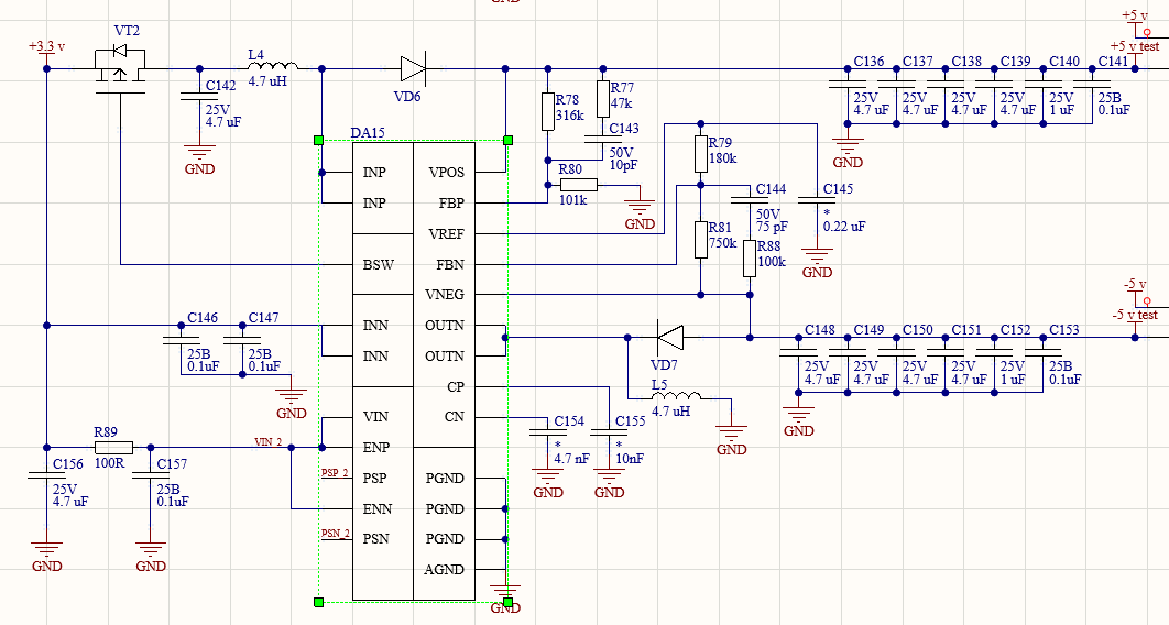

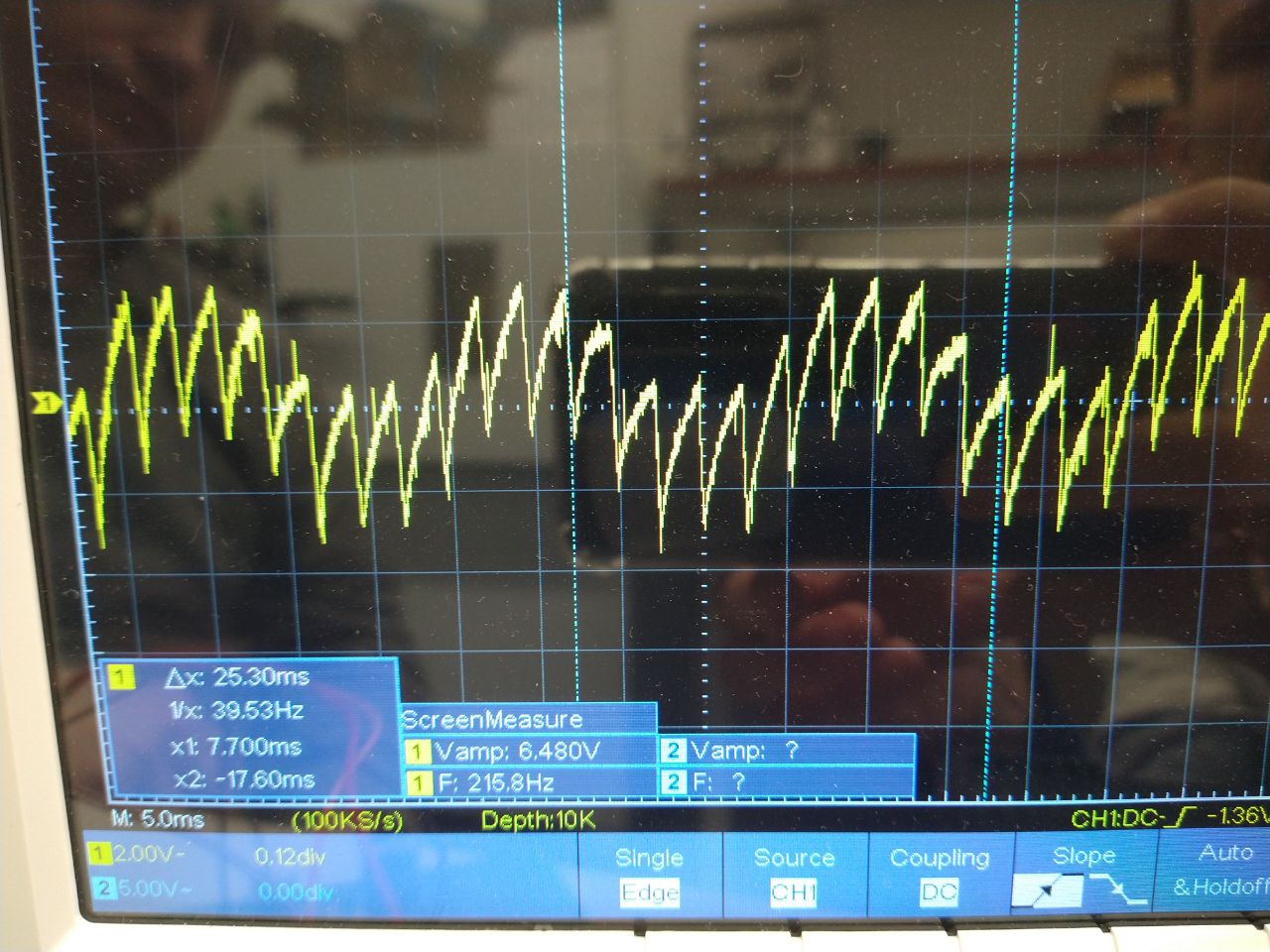

我根据您有关 TPS65131 的文档设计了电路板。 输入为 3.3V。 输出为+5V 和–5V。 我已经研究了你对类似我的问题的答案,我理解需要做什么,但它没有帮助我。 请帮助我! 通过查看芯片的负 5V 输出、可以看到它生成频率约为 1kHz 的锯齿信号。 我在反馈中没有电容器的情况下提供–5V 的示波器迹线。 我还提供了电路的屏幕截图。 所有内容都是使用文档中的公式专门计算的。 Scrin1.png Input3.3V.jpgOtput5V.jpg

    我可以看到 NEG 不稳定、您能帮助结合捕获 VNEG、OUTN 引脚和电感器电流以供回顾吗?
    您能否帮助确认只有 VNEG 不稳定、而 VPOS 良好?
    您能否帮助将 C144 更改为较小的值、例如 10pF、看看此处是否有任何更改?
    关于附图 2、3? 您能在这里帮助他们解释一下差异

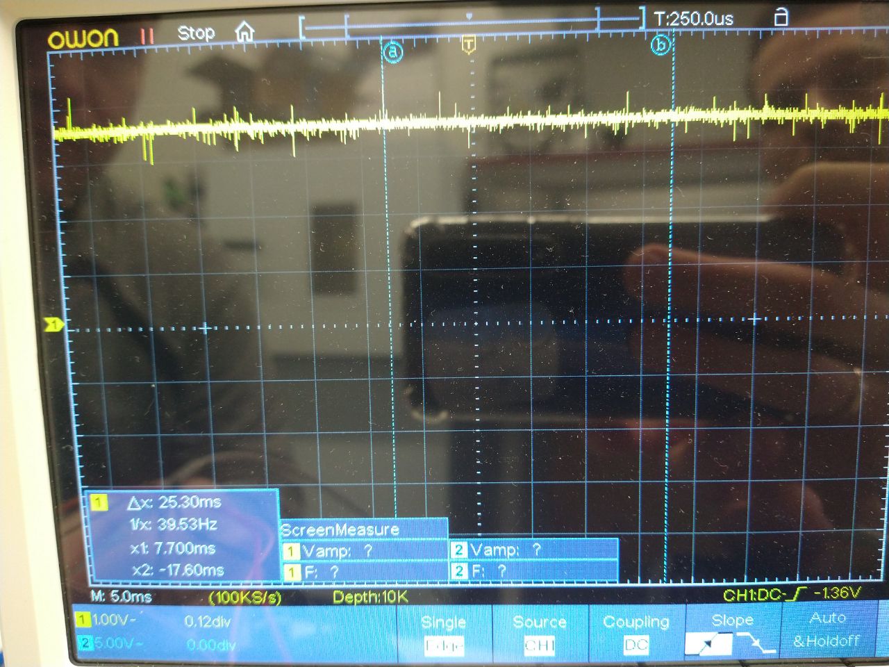

    1) 我上面的消息中的第一张图片是 OUTN PIN。  在此处您可以看到一个 也经过振幅调制的锯齿状信号。 VNEG 输出 电压 的形状与 OUTN 引脚相似。  如果我正确理解您、您需要显示电感器的电流波形、而不是电感器和接地触点之间的电压。
    2) VPOS 电压的纹波约为 1 伏。
    3) 我们根据您对其他用户的建议移除了 C144 电容器。 没有 C144 的信号如图 1 所示。
    4) 在图二中、您可以看到来自 12V 至 3.3V 脉冲转换器的 3.3V 输入电压示波图。 是的、该电压中也有一些小纹波。

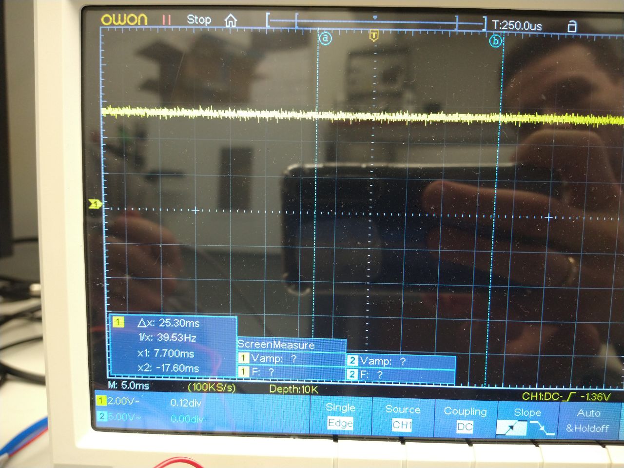

    5) 在图三中,您可以看到+5V 信号的示波图。 几乎没有纹波。
    您能否帮助确认 Pic1 是 VNEG 引脚或  OUTN 引脚? 电感器电流是通过电感器的电流、而不是电压。
    并捕捉更多有助于我们回顾的详细信息。
    年轻的一天好。 如您所见、Pic1 说明了 VNEG 引脚。
    您还需要哪些详细信息?
    您能否帮助同时捕获 VNEG、OUTN 引脚和电感器电流以供回顾?
