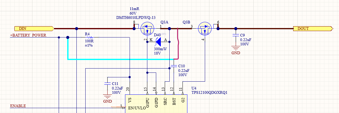

尊敬的团队:
我们将 TPS1210 用作 PWM 负载的负载开关。  请注意、TPS1210 本身不是被 PWM 的、进入 TPS1210 受控 FET 的电源 (DIN) 被 PWM。  由于 BST 电容器连接到 SRC、因此对负载进行 PWM 处理会导致器件无法正常工作。
我的问题是、我是否可以将 BST 电容器 (C10) 的高侧连接到直流电池电源、并通过添加 18V 齐纳二极管 (D40) 来保护 FET 的栅极。
在此原理图中、红线是数据表中建议的 BST 电容器与 SRC 的连接。  浅蓝色线和 D40 是建议的更改。  这是否适用于 PWM 负载?  PWM 电压等于电池电压、且该电压大于 Vgs (max)[20V]。
需要关注的是、在 PWM 的下降沿期间、从 BST 到 SRC 的升压电压将超过 20V 并损坏器件。  数据表还指出 BST 和 SRC 不能超过 20V 差分电压、如下所示:image.png。
D40 是否足以防范这种情况?  是否应该再放置一个齐纳二极管、从 Q3B 的栅极到 SRC 节点?  我可以使用额定电压较低的齐纳二极管、但主要问题是、在 PWM 负载条件下、该保护方案是否可以与器件配合使用?

    尊敬的 Theo:
    您可以在两个 FET 上添加保护二极管 G-S 以提供额外保护。
    CBST 必须连接到 SRC。 该器件在内部调节 BST-SRC 关系以保持 10V 至 12V。 BST 将始终跟随 SRC、因为如果 SRC 在 PWM 期间上升、BST 将上升以保持 BST-SRC = 10V 至 12V。 当 SRC 下降时、BST 将下降。
    仅当您未将 CBST 连接到 SRC 时、才会出现您描述的问题。
    您在 PWM 负载时的目标是什么? 该器件如何未按预期运行?

    同样、上面的屏幕截图是我们可能进行的更改。  目前(失败的版本)是以下原理图:
    出于系统要求的原因、我们不能对 INP 进行 PWM。  PWM 非常恶劣、每个周期都会超过 Vs 电压。  我们是否认为驱动器的半桥特性是导致该问题的原因?  我知道、不建议将 BST 电容器连接到电池。
    我的问题是、如果我将电池电压提高到 PWM 电压、从而使 BATTERY=PWM 并从外部保护栅极至源极电压、tps1210 内部的任何东西在 BST 电容器直接连接到电池时是否会出现任何问题?
    这将导致 BST 电容器从电池电压充电、而在 PWM 的 HS 期间它将正常工作。 在 PWM 的 LS 期间、SRC 电压将下降、齐纳二极管将钳制栅极电压、以确保 BST-SRC 不会超过 19V 要求。  TPS1210 是否会使其正常工作、或者是否会触发内部故障?
    将 CBST 连接到 Vs 将不起作用、因为内部比较器正在查看 BST-SRC 以获取升压栅极的基准电压。 如果将 CBST 连接到单独的 12V 直流电源、则该器件无法跟踪 SRC。 因此、如果 SRC 下降 VGS 将会过大(齐纳二极管可能有所帮助)、但如果 SRC 高于 Vs、则升压不足、VGS < 10V。
    这也会使您面临电荷泵 UVLO 关断 FET 的风险、因为当 SRC > Vs 时、BST-SRC 很容易低于 7V。
    例如、BST = 22V 且 SRC 变为>15V。 BST - SRC < 7V。
    我将与系统工程师讨论如何克服这一挑战。 我仍然不明白为什么将 CBST 连接到 SRC 会对您的系统造成问题? FET 可以保持导通状态、因为 BST 在 PWM 期间随 SRC 移动。 就可以满足这一要求。
    Sarah

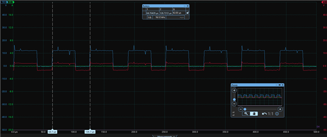

    这里是一些波形。  红色是 BST 节点处的电压。  蓝色是 FET 的 DIN 节点电压。  绿色表示流经器件的电流。 在这次运行中、我使用相同的电压为 Vs 和 PWM 供电以减小变量。  如您所见、BST 节点电压绝不会明显高于输入到器件的电压。  我认为这是由于信号的 PWM 性质所致、可能有所不同。  导致这种情况的原因。
    注意:这使用带有上述原理图的器件、其中 CBST 连接到 SRC。  输入 PWM 来自半桥。
    这些信号的 V/div 是什么?
    请提供 PWM 的占空比和频率。
    Sarah
    在附加的图片中、y 轴的红色和蓝色为 10V/div、绿色为 4A/div。  X 轴为 50us/div、PWM 频率为 16kHz。  直流会有所不同、但此处为~60%。 在第二个波形捕获中、我不知道是什么导致红色下降。  第一个波形捕获是我最初问这个问题时看到的波形。
    尊敬的 Theo:
    第一个波形中所示的 BST V_DRN 之间的失调电压是否相同? 这看起来 BST-SRC <~5V。 这不足以导通 FET。 在此波形中、连接了 BST 和 SRC。 您是否尝试过将 Vs 连接到 VBAT、使它们具有相同的电压?
    Sarah
    您好、Sarah、抱歉耽误您的时间、
    在此波形中、VS 和 VBAT 均已连接。  我的最终用例是 Vs 和 Vbat 会有所不同、但在此波形中、它们是相同的。  红色和蓝色的标度相同、每格 10V。 您看到的正是我看到的、因为电压是 PWM、您可以看到在 16kHz 处是 PWM、出于某种原因、Vbst 不会得到超出我导通 FET 所需的阈值。  这是我的问题。  如果向器件施加直流电压、它会按预期工作。
