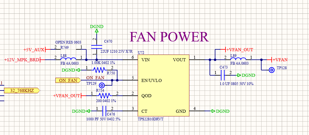

我想使用 TPS22810DRVT 驱动两个风扇 (12V)。 如何保护输出? 反激式二极管是否足够? 还是有更好的器件。
    尊敬的 Ramgopal:
    根据您的说明、TPS22810 和两个风扇之间似乎没有其他元件。
    续流二极管将无法工作、因为–0.3V 是该器件在输出端可承受的最低电压;二极管的正向电压将超过器件的额定值。
    建议使用设计用于支持电感负载驱动的高侧开关、因为它具有集成式 VDS 钳位、可防止在开关关闭时输出继续变为负值。 当 VS-VS VOUT 等于数据表中的钳位值时、VDS 钳位将启用。 如果预计内部钳位将无法安全地耗散电感性负载的储存能量、则必须依赖外部电路。 当 VDS 钳位接合时、功率 FET 也会导通、但没有热保护;因此、器件预计会发热、因此如果超过这些限值、则需要使用外部电路。

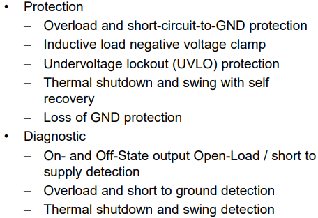

    TPS27S100 是一款单通道通用器件、TPS1HC100-Q1 是一款符合汽车标准的器件。  我们需要查看该系统的要求、以确保这些器件能够支持连续负载电流、开通时间等功能
    TPS27S100x 40V、4A、80-mΩ 单通道高侧开关数据表(修订版 B)
    TPS1HC100-Q1 100mΩ、2.5A 单通道汽车级智能高侧开关数据表(修订版 B)
    您可以在我之前回复中的链接中了解我们的更多解决方案。

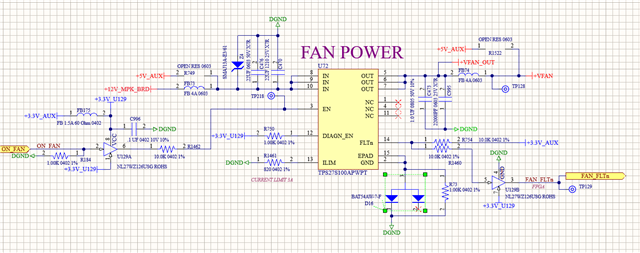

    请参阅以下内容。
    99%的风扇电压将为 12V。
    尊敬的  Divakar:
    以下是单脉冲电感负载关断能量额定值。 如果您预计会超过此值、则需要使用外部电路来耗散能量。
    除非您有用于反向电池保护的上游二极管、否则建议使用与电阻器和二极管并联的接地网络(请参阅下面的)。
    如果禁用了诊断(低电平)、则故障引脚不会报告任何故障情况(保护正常,FLT 为高阻抗)。
    Rishika Patel
    谢谢您、

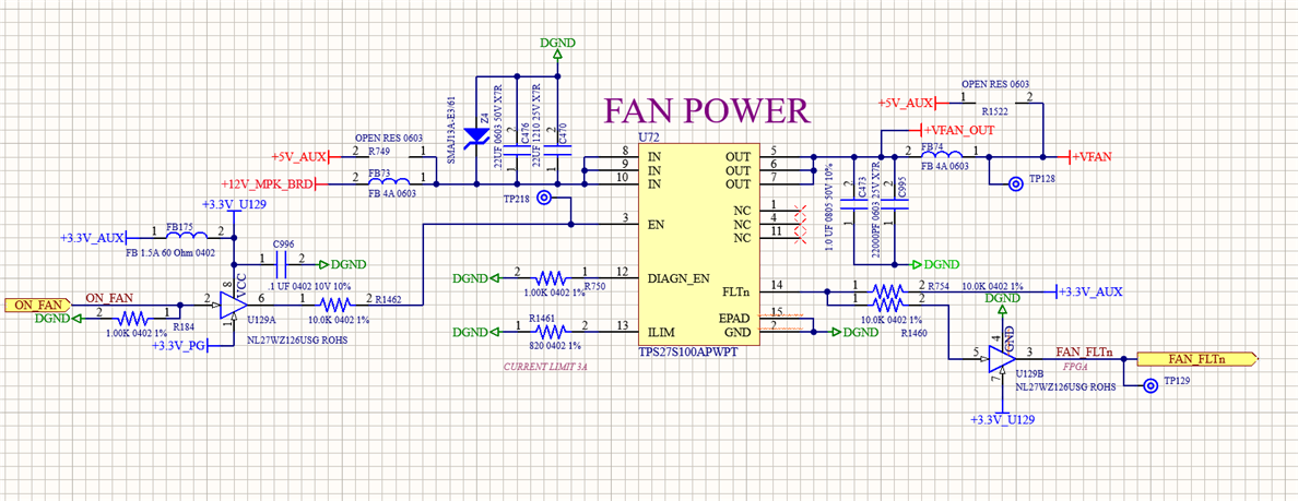

    我固定了诊断引脚。 我添加了一个 与 1K 并联的二极管 INC BAT54AW-7-F 到接地引脚、然后到系统接地。 我不知道我使用的鼓风机是否会超过感应能。 我假设该器件旨在支持各种电感负载。 鼓风机很小。 我想你应该知道,我不会伤害你的。“ 请参阅下面更正后的原理图。

    接地网络 — 建议选择与>100mA 的二极管并联的 1-kΩ 电阻器。 在任何情况下、接地网络中反向电流保护二极管的正向电压应小于 0.6V。
    是否需要开路负载检测?
    Gregory 就此提交了另一个 E2E;请参阅下面的评论和我的回复。  请告诉我缓冲区的目标是什么。
    “EN 上需要 1K 下拉、因为 FPGA 在配置前具有约 20K 的弱上拉。 我希望器件在 EN 为 0 时通电“
    使能引脚有一个内部下拉电阻器、但它们可以保留外部下拉电阻器以加强外部电阻器。 或者、您是指他们希望器件模拟低电平有效功能、在该功能中、在施加低电平信号时将启用器件(因此,在这种情况下使低电平信号反转以开启器件)?
    您还可以参考 EVM 原理图。
    TPS27S100AEVM 评估板|德州仪器 TI.com
    Rishika Patel
    谢谢你。
    1K 下拉:
    我希望器件在加电时关闭。 您的内部下拉电阻为 500K、而未配置的 FPGA 在上电时弱上拉至 20K、因此器件在上电时将打开。 在它将强制器件在上电时关闭之前、使用一个缓冲器和 1K。
    我检查了 BAT54AW-7-F 的 schottey 二极管规格 我查看了器件的电流消耗。 我得出结论、它将小于 0.6V。 二极管的额定值为 200mA
    我们不需要开路负载检测。
    Divakar
