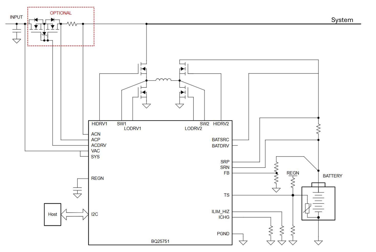

问题 1:无 BATFET 运行和自动反向模式
我想在不使用 BATFET 的情况下使用 BQ25750。 (请参阅随附的图片)我的预期应用流程如下:
  1. 通过降压/升压转换器为电池正常充电。
  2. 如果输入源消失、我想使用自动反向模式从电池在系统电源轨上生成 24V 电压。
  • 是否完全支持这种特定配置(为 24V + ACFETS 而无 BATFET +自动反向模式,以防止反向电流流入输入源)并且是可能的?
  • 与硬件设置相关的是 BATSRC 引脚 此用例的原理图中是否正确连接? (请参阅随附的图片以供参考)。
问题 2:反向模式和正向充电之间的优先级
假设器件成功地在反向模式下运行(因为启用了自动反向模式并且移除了输入)、我想了解输入返回时的转换优先级。
如果器件在反向模式下主动供电、并且在充电使能 (CE) 引脚被置为有效时重新施加有效的输入电压:
  • BQ25750 是否会自动优先进行正向充电?
  • 它是无缝停止反向模式并立即开始为电池充电、还是需要主机干预来管理此转换?
提前感谢您
    您好 Lukas、
    是否完全支持这种特定配置(无 BATFET +自动反向模式、为 24V + ACFETS,以防止反向电流进入输入源)?
    是的、这是可能的并且受支持
    关于硬件设置、是 BATSRC 引脚 此用例的原理图中是否正确连接? (请参阅随附的图片以供参考)。
    是的、正确。
    BQ25750 是否会自动确定正向充电优先级?
    是的。
    自动反向模式将无缝停止反向模式、并在 VAC 电压进入“电源正常“范围时开始为电池充电。
