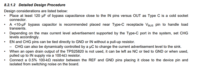

我是 BOE 的硬件工程师、使用了 TPS25820((PD 控制器)和 HD3SS3202(USB3.1 多路复用器/多路信号分离器)用于支持 1.5A PD 电源的 USB-C 适配器端口。 该项目是一个视频会议显示, USB 配件(麦克风/扬声器...) 由 USB-C 端口连接和供电。 附件是 TPS25820/HD3SS3202/USB Type-C 连接器的原理图...如果发现任何问题、请帮助您查看和了解。

    您好 Frank、
    TPS25820 原理图看起来很好。
    请参阅下面的设计注意事项。 OUT 引脚上的电容可能会减小。
    Aya Khedr
