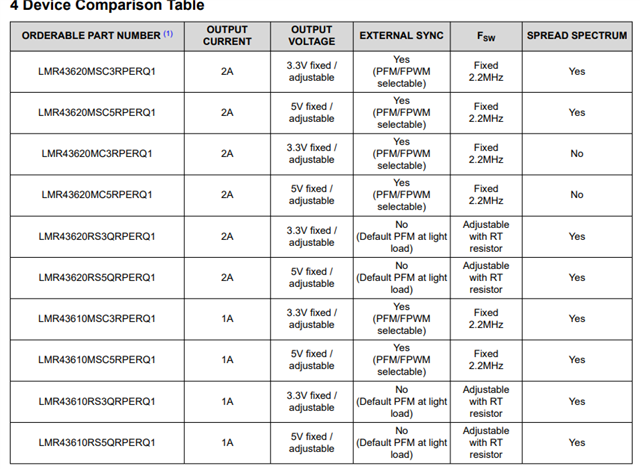

我们计划将 LMR43620MSC3RPERQ1 用于一款产品。
将 MODE/SYNC 引脚连接到 GND 将在自动模式下运行。
在 FPWM 模式下、我们需要在何处连接 MODE/SYNC 引脚?
在数据表中、未明确提到在 FPWM 模式下连接引脚的位置?
    你好
    首先、您需要选择允许选择 AUOT/FPWM 模式的型号。
    然后、对于 FPWM、将 MODE 引脚连接到 VCC。
