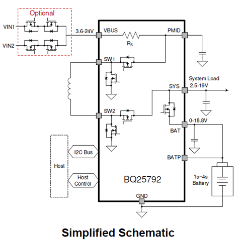

跟进现有 职位的问题。
  1. 如果 PMID 是输入、它来自 EVM 上的什么位置?
  2. 我正在尝试确保正确配置 EVM、以获得 20V 的 OTG 电压。 我是应该在 PMID (J4) 端子上施加测试负载、还是需要在 VIN1 (J1) 或 VIN2 (J2) 上施加测试负载?
    您好、
    VBUS 和 PMID 之间有电流检测 FET(在方框图中显示为电阻器)。  VBUS ~= PMID、任一方向、正向/充电或反向/OTG。  对于 OTG 模式、负载通常连接到 VIN1 或 VIN2。  它可以连接到 PMID、但通过该 FET 监测 OTG 输出电流。  因此、如果负载位于 PMID 上、则 IOTG 调节不可用。  如果连接在 PMID 上且 ACDRVx 引脚不接地、则仍必须在 EN_OTG=1 之后设置 EN_ACDRV1 或 EN_ACDRV2 =1、以便 OTG 打开。
    Jeff
    我现在看到了。
    将 OTG 配置为 20V 时、IOTG 限制为 3A、IBAT 放电寄存器设置为 5A。 有什么特别的,我应该小心或安全地接近?
    您好、
    您的最小电池电压是多少?  对于 20V*3A=60W 输出和 IBATmax=5A、VBAT 必须高于 60W/5A =12V。  充电器可能会变得过热、并进入大约 45W 的热调节。
    Jeff
    电池将是 3 节串联电池包。 电压将介于 10.3 伏至 12.6 伏之间。 我预计负载的平均灌电流不会超过 2A。
    所以 20V*2A =40W。  40W/10.3V = 3.9A。  这可能是可行的。
    Jeff
