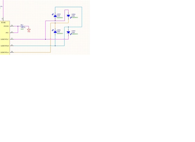

你(们)好
CHG LED 标志功能关闭。
在充电时、 我特意检查了容量显示并发现第 2 个和第 4 个 LED 指示灯正在闪烁。
请参阅随附的视频。
这是购买吗?

    您好 Gareth、
    您使用的是哪个版本的固件?
    嗨、Miguel Castro
     1.固件版本 1.06
     2.我们已经测试了其他供应商的替代 LED 电路修改。
    修改后的电路可以解决 LED2 和 LED4 同时闪烁的问题。
    然而、出现了一个新的问题:LED4 不能继续稳步下去。
    我们想问:
    如果保留原始 TI 参考设计、
    是否有任何细微的硬件调整(例如电阻值,上拉/下拉或与时序相关的调优)可以在不修改电路拓扑的情况下解决同时闪烁问题?
    请帮助审核可行性。
    谢谢你。

    您好 Gareth、
    如果您对 BQ40z500-R5 FW 进行了编程、闪烁行为是否会消失?
    我检查了您的配置、因此您的 LED 似乎配置为仅显示 RSOC。 能否将 LED 保持时间增加到最大值、看看 LED 是否会发生变化? 我想知道在连接充电器后 SoC 是否快速变化导致闪烁。
    视频无法开机自检 — 请您再附加一次吗?  没有任何上拉电阻器或任何外部电阻器可以添加。 请将 LED 闪烁周期设置为 0、以检查这是否与应该闪烁的最高有效 LED 有关。

    请确认、LED 未完全关闭、但其亮度会有所不同。 这不是因为它们闪烁开/关、而是在视频中看起来它们在调节亮度。
    如果这是关于亮度、那么这看起来像是特定 LED 的亮度/电流存在问题。 电量监测计使用三个 IO 来驱动具有特定电气特性(例如典型值 LEDCNTLx 引脚之间匹配度为 1%的 22mA、请参阅数据表、7.13)。 您使用的 LED 在这些参数内的亮度看起来会略有不同。 您是否检查过 LED 的亮度/电流规格? 您是否使用位于电池侧面的 EVM 对此进行了测试、以检查这是否与 LED 的差异有关?
