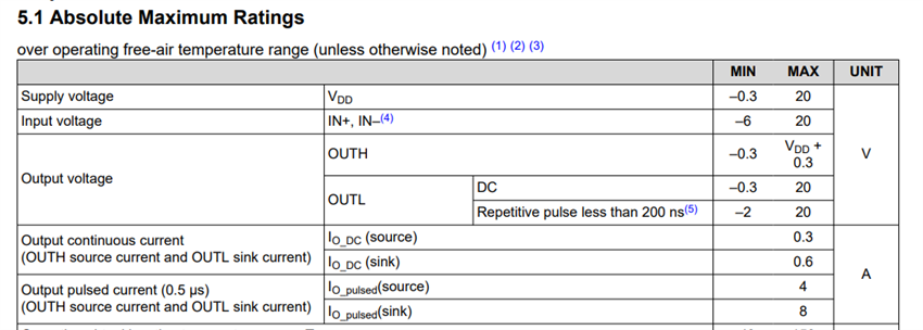

    我懂了。 我正在处理的应用是使用此信号将 10V 脉冲驱动到 50 欧姆的电阻负载中。 那么、假设上拉网络的输出电阻在直流中约为 ROH 是否安全?
    Stephen
    尊敬的 Stephen:
    您提到您使用的是阻性负载、我想注意以下事项:我们的驱动器设计为与容性负载一起使用、在驱动阻性负载时、该驱动器只能处理高达 0.3A 的拉电流/0.6A 的灌电流、否则可能损坏输出级 FET。 如果可能、我建议不要使用电阻负载、但如果无法避免、您需要调整电阻的大小、以使驱动器消耗的电流保持在 0.3A 以下。  当 VDD = 10V 且输出端为 50 Ω 时、驱动器消耗的是 200mA、因此接近最大值、我建议谨慎操作。
    但是的、在本例中、直流输出电阻约为 ROH。
