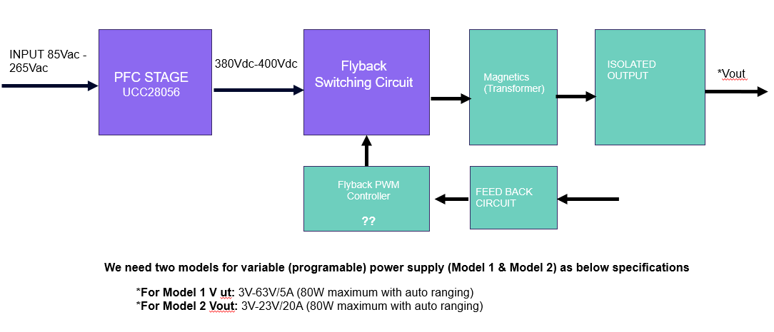

我们需要两种可变(可编程)电源模型(模型 1 和模型 2)、如以下规格所示。 请为此应用推荐合适的反激式 PWM 控制器
有一个参考设计  输出电压 :  3V-63V/5A(自动量程时最大 80W)
对于模型 2  输出电压 :  3V-23V/20A(80W 最大值,具有自动量程功能)
请查看下图
Vikram
    尊敬的 Vikram:
    通过自动量程、您是指负载 特性 (V 与 I) 与图像中绘制的一样。
    如果是、我们现有的任何反激式控制器都没有现成的解决方案。  我将在内部讨论解决方案的可能性、如果我们的任何反激式控制器能够满足您的要求、我们的工程师将做出回应。
