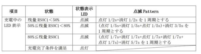

TPS25751 GUI 工具是否支持通过 I2C 读取 BQ 系列芯片的充电状态、并将这些事件映射到 GPIO 以进行 LED 控制?
LED 控制信号条件如下: LED.png
Grace
    您好:
    TPS25751 GUI 工具是否支持通过 I2C 读取 BQ 系列芯片的充电状态并将这些事件映射到 GPIO 以进行 LED 控制?
    TPS25751 不支持此类功能。  您需要一个外部 MCU 来读取 BQ 器件(这可通过 PD 和 I2Cr 命令来完成)、然后控制 LED。
