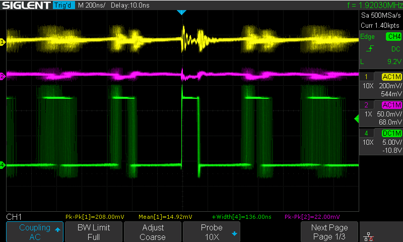

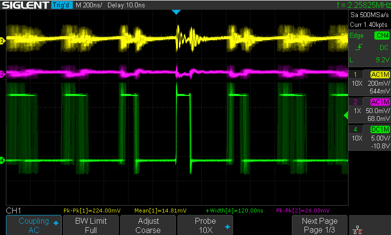

我在目标频率为 2.2MHz 的固定 3V 运行中使用 LMR604063SBRAKRQ1。 RT 设置为 13.7k Ω。 L =的 10µH、Cout = 100nF + 4.7µF + 10µF、Cin = 100nF + 4.7µF。 作为负载、我使用 11 Ω 电阻器来实现 300mA @ 3.3V。
在自动模式下使用 LMR60406 时、我观察到频率已经在 300mA 时降低。 从数据表中可以看出、LMR 在此工作点以 CCM 和 2.2MHz 运行。 负载电流越高、开关频率就会达到 2.2MHz。
黄色:VIN;粉色:Vout;绿色:SW 节点。
VIN = 13.5V、负载电流:0.3A
负载电流为 0.4A 时:

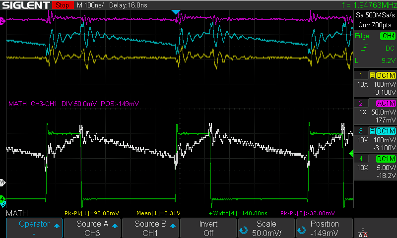

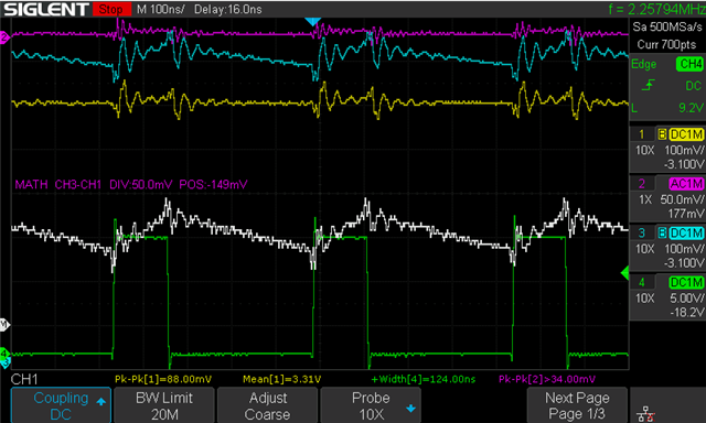

还尝试使用电感器和 Vout 之间的分流电阻器来测量电感器电流:
粉色:Vout;黄色:分流电阻时的 Vout;蓝色:分流电阻和电感器之间;绿色:SW 节点。 白色:数学函数 — 分流电压
根据此测量、电感器电流也不接近过零电流限值、以进入轻负载运行状态。

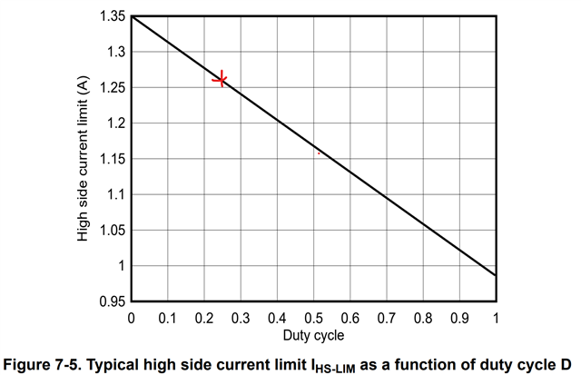

    占空比:3、3V/13、5V = 24%。 I_HS-LIM 典型值= 1.25A ->在给定占空比下减小~8%
    如果在给定占空比下 I 取 I_HS-LIM (min)= 1.1A 且降低 10%:I_HS-LIM(最小值,25% DC)= 1A
    0.4A 峰值电感器电流<< 1A 最小 HS-LIM 电流
    在器件的数据表(可在线获取)中 (https://www.ti.com/lit/ds/snas871a/snas871a.pdf) 找不到表 7-2;图 8-18 是负载瞬态测量值。  本文档是否有其他(尚未发布)版本包含此信息。 感觉是、我们参考的是不同的数据表。

    在我的示波器中、导通时间约为 120ns(绿色是 SW 节点)、应远高于 30ns 的最小 t_on。
    此外、从理论方法来看、导通时间预计约为 t_on = Vout/Vin * 1/fsw = 3、3V/13、5V * 1/fsw 2.2MHz = 111ns (>30ns)
    最好的、Andreas
