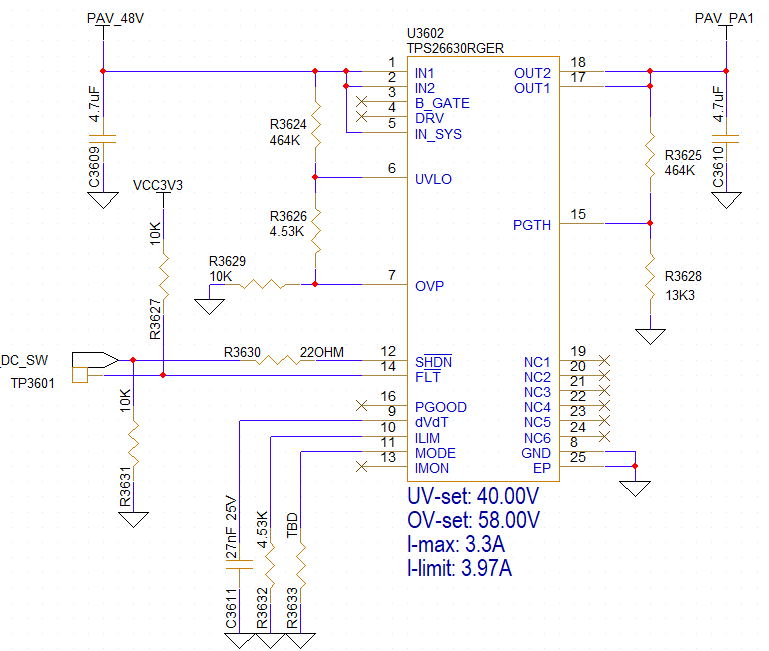

尊敬的 TI 团队:
我在已经稳定的 48V 漏极电压线路中添加了一个电子保险丝、用于进行开/关控制。 电压为 44V 至 54V、电流高达 3A。 我想检查电路、看看是否合适。
    尊敬的 Jason:
    54V 输入非常接近器件绝对最大值
    您是否可以查看建议用于 48V 应用的 TPS1686 (80V/10A)?
    Amrit
    实际上、我会将偏置电压控制在 48V 左右。 此外、TPS1686 目前并不容易获取。
    此电路只是用作 48V 电源的开关、具有一些基本的保护功能。
    好的、Jason。
    我想那就好了。 原理图对我来说很好。
    Amrit
