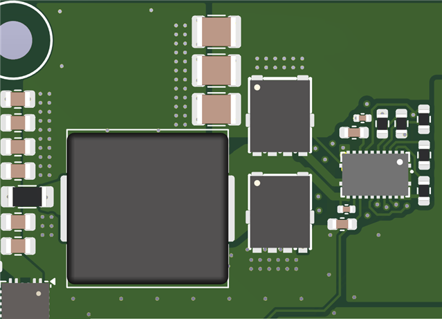

该设计已经经过了实施 LM5148 降压 IC 的几个设计版本。 当前版本非常高效、除了我在这里要解决的一个问题外、总体性能也很好。

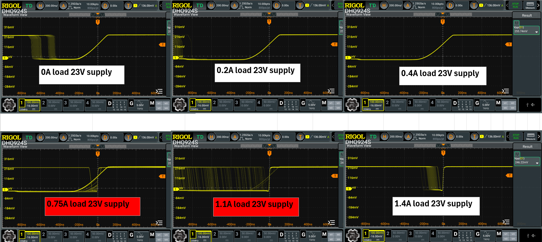

电源在~22.3V 至~23.4V 范围内时 负载电流范围为~0.3A 至~1.4A:
存在可闻振铃、输出纹波增加至 1.7V。
调节电流 超出这些范围的电压可以完全消除此问题。
测量 1:
23V 电源以及负载电流逐渐增加。
0.75A 负载和 1.1A 负载处于问题范围的边缘并持续 23V、如果超出该范围、则可以消除 Isse。
测量 2:
22.5V 电源、0.8A 左右的最差纹波。
这段时间测量了输出电压和开关节点:
如果需要进一步测量或数据、请告诉我。

    从快速入门来看、环路交叉频率太低(太接近 LC 双极点,这会影响相位裕度)。 尝试将其设置为 Fsw 的 10%、并确保 Cout(陶瓷)因电压而降额。
    PS:我注意到 VIN UVLO 在快速入门中设置得非常接近 VOUT 设定点、因此也要进行检查。 发送原理图进行审核。

    使用快速入门计算器推导外部补偿值。 请注意、陶瓷电容会随着电压(尤其是 0805)而降额、因此请在快速入门指南中插入降额值以获得正确的补偿值。 在电流检测上也添加一个 RC 滤波器、以防出现一些噪声问题。
