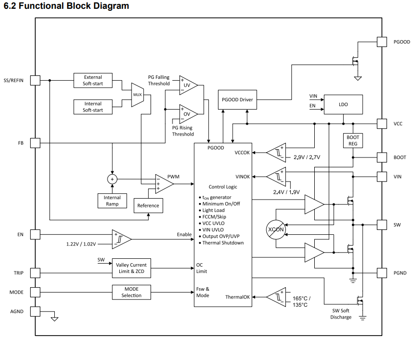

我想知道当输出电压恰好为 4V 或略低于此值时、是否可以使用内部 LDO。 Vin 处的输入电压为 11.2V 至 14.2V。 在这种情况下、我是否可以假定 VCC 在一段时间后在内部生成?
Tony
    大家好、我认为数据表读错了、但我想进行确认。 如果 Vin >4V、则 VCC 可以产生自己的内部 LDO 电压、电压为 3V。 如果 Vin 大于 4V 且所有其他引脚都配置正确、则无需存在 VCC 即可运行。 有人可以确认吗?
    Tony、
    没错、如果您使用内部 LDO 为内部电路供电、那么您需要 4V 的输入电压。 如果使用外部电路覆盖 Vcc、则可以降至 2.7Vin。
