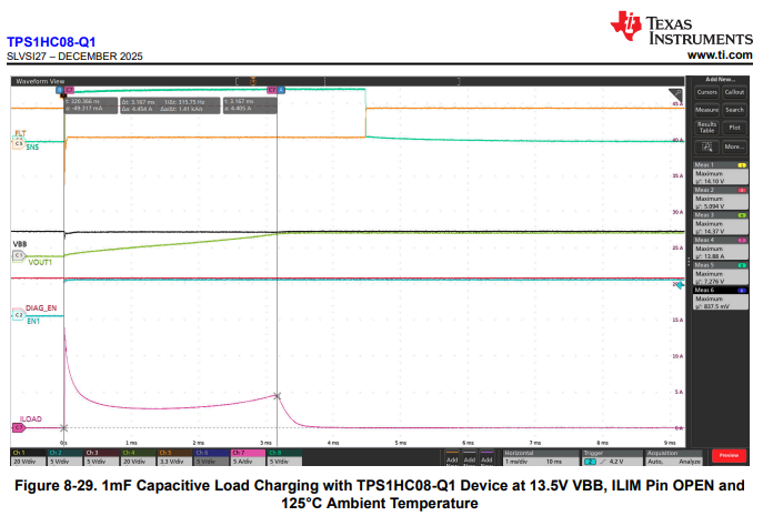

有人提到、当负载电容超过 500 µF 时、可能会触发能量限制。 但是、我们的客户报告说、即使负载电容为 300 µF、器件也无法运行。
如果有明确而准确的标准来定义设备停止运行的点、我们将不胜感激、如果您能与我们分享它。
您还能告知 TPS27SA08 停止运行的负载电容值是多少?
Shota
    嗨 Hori、
    客户认为什么是故障案例? 它们是希望负载在第一个脉冲上充电、还是可以重试? 如果可接受重试、那么 所需的负载充电时间是多少? 应用的温度是多少?
    由于 TPS27SA08 在不同工艺/温度下的性能会发生变化、因此不建议用于电容器充电。 最低功耗要求。 此外、电容器没有太多内部数据。 为此器件充电。 器件差异可能为 500uF。 在这些情况下、我们通常推荐使用较新的 HC 器件、如 TPS1HC04 或 TPS1HC08。 较新的器件获得更好的支持、并具有更好的热调节性能。
    随附了 TPS1HC08 数据表中的一探、它可以在略超过 3ms 的时间内为 1mF 电容器充电、无需重试。 我还附加了一个截图、展示了自动重试情况下的动态热调节。

    我们正在准备一个应用程序。 请注意 TPSxHCxx 电容器充电数据。 电压在 13.5V 至 18V 之间变化、温度在–40°C 至 125°C 之间变化、负载在 47 μ F 至 2mF 之间变化、电流限制从 STG 到开路不等。 进行调整。 注释尚未完成、但我们对每个器件的性能有一个总体趋势。
    根据电流限制等条件、TPS1HC03 可以为 1mF 充电、TPS1HC04 可以充电 800uF、TPS1HC08 可充电 800uF、为获得最佳性能、当不是双负载时、TPS2HC08 可充电至 2mF。 不建议使用 TPS2HC16 为电容器充电。
