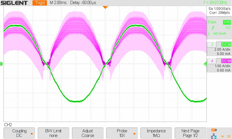

我正在尝试使用 SYNC 脉冲来锁定多个转换器之间的操作。  我将生成一个接通时间为 1us(40%占空比)的 400kHz 脉冲、以实现 200kHz Fpwm。
我的转换器成功运行、Rt=41.3k、Rnmx 为 49.9K。  在迭代不同的工作频率和其他元件值时、我使用了 RDMx 的此值。  最初我在 100kHz fsw 下工作、这个值看起来合理。  当我移到 200kHz 时、转换器的工作频率要好得多、因为更大的输入交流周期具有更高的频率(实现更多的 CCM 模式)。  但是、在查看我的元件值选择以进一步优化设计时、我注意到我从未将 Rdmx 调整到新的工作频率和同步信号脉冲宽度的影响。  所以,我用 Eq 7-10 计算了新值,得到了 16.875k 的值。  当我将此值放入电路中时、运行变得很糟糕。  转换器无法锁定到我的 400kHz 信号(转换器以 175kHz 开关而不是 200kHz 的频率运行)。  此外、开关电流在每半个周期的约 30%时间内保持平稳、然后当 CAO 环路退出饱和状态时、电流将继续上升。  输出调节良好、我实现了全功率、但电流现在严重失真。
我试图理解为什么我的 RDMx 值计算看起来不正确。

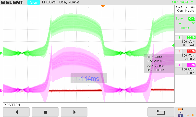

这是怎么回事?  我安装了一个 43.2k 电阻(我拥有的最接近的值)、转换器在 175kHz 下运行? 使用此值时、输入电流不会出现太大失真、但为什么它不锁定到我的 400kHz 同步脉冲上?  当我安装 49.9K 时、一切看起来都如预期的那样。

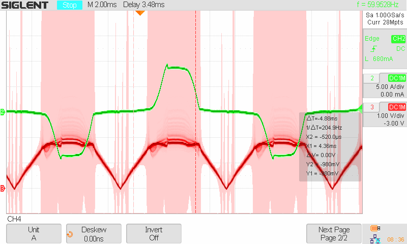

下面有三张图片。  第一个是使用 RDMx=49.9K 实现“良好“操作。  对这个操作很满意。  然后我将 RdBx 去掉到一个保守值 15k。  然后我尝试了 17k、20k 和 25k 都与第二个图像的结果相同(我也在该图像中测量 VIMO )。  第 3 幅图像是 Rdmx=43.2k、尽管未在此图中测量线路电流、但看起来与第 2 幅图像非常相似。  第 2 幅和第 3 幅图像的开关频率均为 175kHz(固有频率)、看起来很糟糕。
为什么 49.9K 会“修复“它?  较低的值是否应该将最大占空比限制为较低的值?  我似乎在所有三种配置中都观察到最大占空比>90%。
Ch2(绿色)是线路电流、Ch4(品红色)是 Lboost 电流之一。  Rdmx=49.9K
CH3(红色)VIMO、CH2(绿色)线路电流、15k Rdmx
CH2(绿色)Lboost A、CH4(洋红色)Lboost B、Rdmx=43.2k
