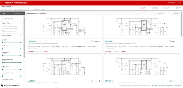

请推荐能够将 12V 输入转换为–12V 输出、具有 3A 负载电流要求的产品?
Meghla

    总体来说、您希望使用额定电流为 6A 至 10A 的器件、因为在给定条件下、器件上的峰值电流应力将超过预期输出负载电流的 2 倍。
    您能否提供有关负载条件的更多信息? 是 3A 峰值还是预计会有更大的瞬态?
    Hardit Singh
    尊敬的 Hardit:
    我们的实际负载电流要求为 1.5A。 为此、我们已经决定满足最大 3A 负载电流要求。 这很好吗?
    我们通过了 webench.ti 电源设计器,我们输入了输入电压 — VMin- 11.8V 和 Vout-12.2V。 VOUT=–12V 和 Iout=3A、通过输入这些值 LM25088、LM5088 和 LM25116 作为建议值。 您能否提供有关以下方面的帮助?这些 IC 的最大输出电流处理能力是多少?
    我已经附加了 webdesign TI 工具的 SNAP。 请检查。
    Meghla
    您好 Meghla、
    您展示的器件均为所有控制器(外部 FET)。 这是您的要求、还是带有内部 FET 的器件可以满足吗? IBB 也更容易配置这种方式。
    我建议 使用  LMR60460、这是一款最大 6A 的降压转换器。 它的尺寸小巧、具有集成 FET、可以支持您重点介绍的应用条件。 另一个选项是 LM61460、它增加了 EMI 优化。
    我强烈建议查看下面链接的应用手册、了解有关如何为 IBB 配置降压转换器的详细信息。
    使用 IBB
    如果您有任何其他问题、请告诉我。
    Hardit Singh
