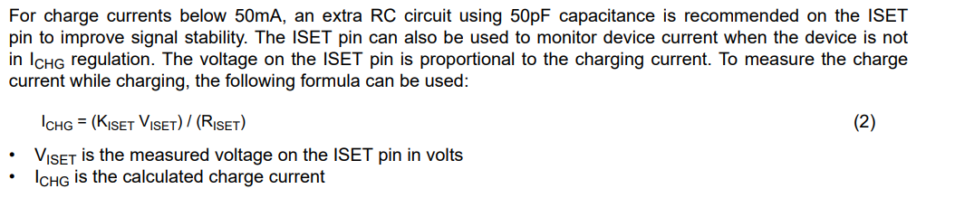

根据数据表第 12 页、如果充电电流低于 50mA、建议在 ISET 引脚上使用一个使用 50pF 电容的额外 RC 电路来提高信号稳定性。
请告诉我 :
  1. ISET 引脚上需要 RC 电路中的“R"值“值是多少?
  2. 上述 RC 是否与 ISET 电阻并联?
  3. 快速充电器电流小于 50mA 时 ISET ckt 的任何示例?

    您可以在 BQ25185 EVM (R12 和 C7) EVM 用户指南:BQ25185EVM 的原理图中找到此 RC 电路的示例
    在 EVM 上、使用一个 4.7nF 电容和一个 2k 电阻。
    也就是说、只有在设计中出现稳定性问题时、才真正建议添加此 RC 电路。 大多数客户不使用此额外 RC、也没有任何问题。 您可以为它添加封装、以防您以后发现需要它、但如果没有它、您很可能会很好。
    ISET 引脚电压与充电电流成正比、因此当充电电流较低时、ISET 引脚电压也较低。 当该信号较低时、更容易受到噪声的影响、因为信号不再比噪声大得多。 这就是额外 RC 电路建议的来源。
