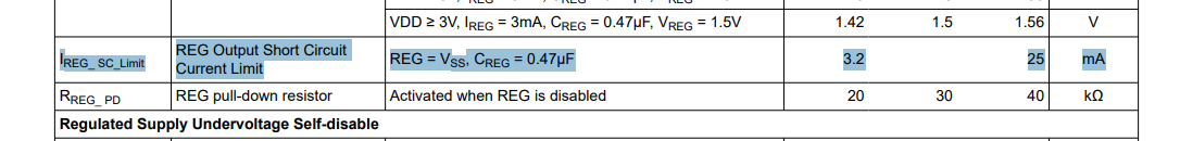

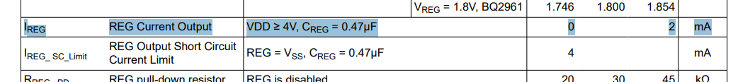

尊敬的团队:
我想使用 BQ2969 REG3V3 来为 LED 供电、但是、我在 DS 中找不到 IREG 功能。 您能帮助说明一下吗?
BQ2961/2
    您好团队、有任何反馈意见吗?
    您好 Kailun、
    我认为 可以在数据表中找到 IREG_SC_LIMIT 信息。 这可以回答您的问题吗?
    Alexis
    尊敬的 Alexis:
    感谢您的答复。 我看到了这些数据、我混淆了从 3.2mA 到 25mA 的 Ireg 限制。 何时会成为 25mA?
    尊敬的 Kailun:
    REG 电源中列出的测试条件表明 IREG 预计高达 3mA。 Ireg 限值规定、某些单元在 REG OUT 短路时将限制在 3.2mA 或达到 25mA。 他们不应在 LDO 上设计任何需要超过 3.2mA 的元件。
    Alexis
