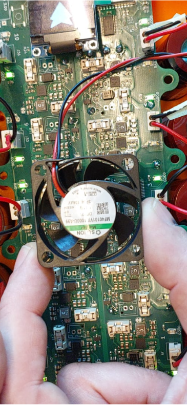

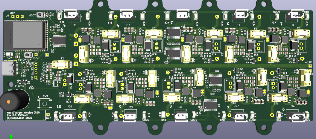

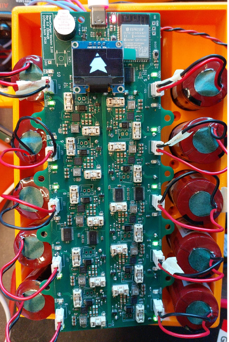

我在使用高密度 10 通道充电器板时遇到热调节问题。
当每通道充电电流为 3A 时、内部 TDIE 温度目标 TDIE 快速上升到 120C。
此时、IC 会进入热调节状态、将充电电流降至 2.2A 至 2.5A。
通过在电路板前面添加一个 5cm 的小型 4010 风扇、温度会降至 100°C、并且该器件成功保持 3A 的满充电电流。
我想回顾当前的布局、找出散热方面的瓶颈。
具体而言、我需要以下方面的指导:
散热过孔的放置:散热焊盘 (PowerPAD) 拼接的优化。
2.覆铜:建议将内层用作散热器的区域。
通常、系统按预期工作 带有一个小风扇、可将一个额外的风扇安装到电池上。
* V_IN:12V 150W(平均功率为 LRS-150-12)
* V_BAT:LiFePO4 3.6V
*充电电流: 3A(目标)
*环境温度:~25 –30°C
*全天候制造使用

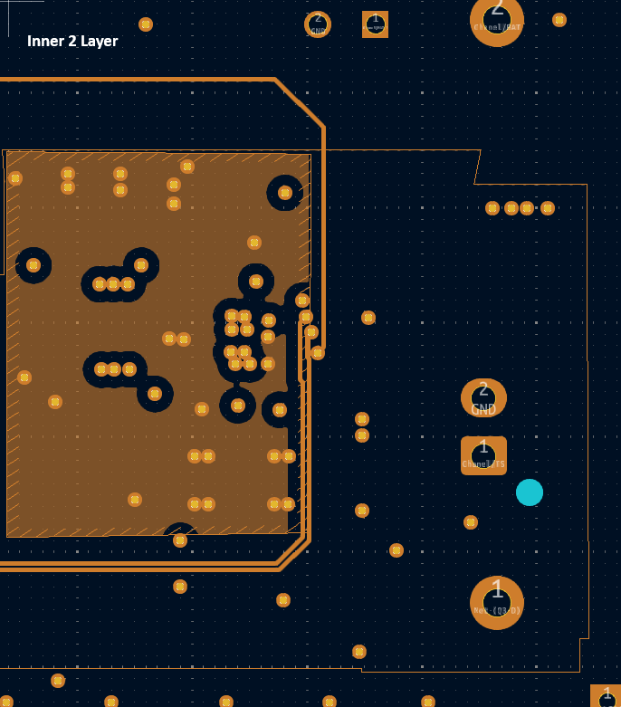

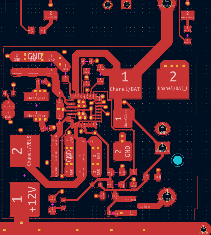

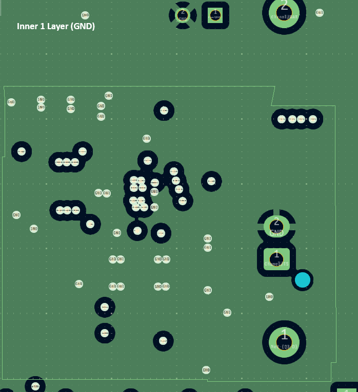

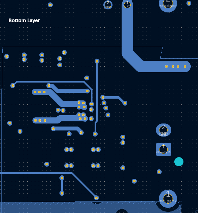

随附:原理图和布局

    尊敬的 Vladislav:
    器件放置看起来正常。  此 IC 没有电源板、使用其引脚进行功率耗散。  在 EVM 上、我们为 VBUS、PMID、BAT、SYS 以及 GND 使用了冗余覆铜。  在您的布局中、我注意到 GND 的内层和底层被过孔和/或布线分开。  如果您可以修改数字引脚布线、使至少一个 GND 覆铜没有断开、这将会有所帮助。  此外、我将添加更多 GND 过孔以连接到内部和底部接地覆铜/平面。  当 Fsw=750kHz 时、充电器效率要高得多、但您需要更改为 2.2uH 电感器。
