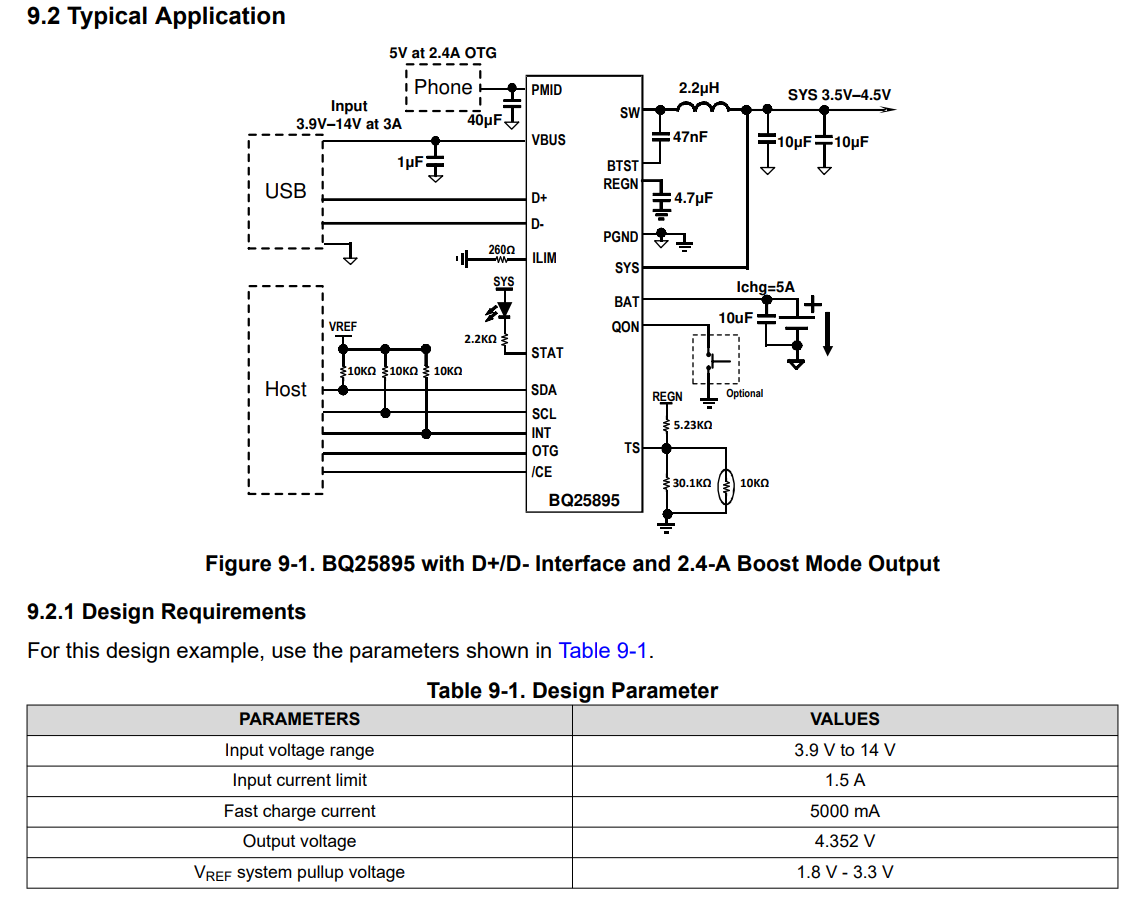

我们想确认用于为 BQ25895 电池充电的电流 (BAT) 和系统 (SYS) 使用的电流。
例如、在数据表的“典型应用“配置中、在以下条件下:
输入:5V/3A (=15W)、IINLIM =3.25A
-- Ichg:2A (3V/6W、4.2V/8.2W)
作为假设效率为 100%的简化计算、SYS 的可用功率将为 6.8W (=15W - 8.2W)、对吧?
如果在电池充电电流为 2A 时 SYS 负载电流 (ISYS) 和 PMID 负载电流 (Ipmid) 变为高电平并且 SYS 和 PMID 功率超过 6.8W、那么了解 Ichg 会自动减小是否正确?
Masashi
    嗨、Masashi
    作为简化的计算、假设效率为 100%、SYS 的可用功耗将为 6.8W (=15W - 8.2W)、对吧?
    是的
    如果在电池充电电流为 2A 时 SYS 负载电流 (ISYS) 和 PMID 负载电流 (Ipmid) 变为高电平、并且 SYS 和 PMID 功率超过 6.8W、理解 Ichg 会自动减小是否正确?  [/报价]
    是的
