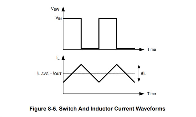

我们有一个适用于 MPSoC 的设计、使用 LM21215MH/NOPB 为晶圆制造厂提供核心的 0.85V 电压轨。  MPSoC PL 的逻辑设计随着硬件的设计而显著增长,目前的估计使我们处于类似 19A 的最坏情况。  LM21215 声称它是一个 15A 最大输出稳压器、但数据表中存在一些不一致之处、表明它实际上可能提供更大的电流。  例如、数据表图 6-14 显示、当 Rilim 值为 10K Ω 时、整个温度范围内的电流限制范围为~19.25A 至~20.5A。  快速入门电子表格具有相同的含义、允许 Rilim = 15K Ω 的值以实现 20A 的限值。  瞬态 SPICE 模型似乎还允许高于 15A 的输出、并且没有明显的负面影响。  器件设计是否有特定问题将其限制为 15A 输出、或者它是否可能运行得更高?
    您好、
    ILIM 电阻器设置电流限制值、即峰值电流限制。  峰值电流为输出电流+电感器纹波电流的 1/2、因此它必须高于额定输出电流。  该器件将在高达电流限制水平的条件下运行、在 Vin、Vout 等范围内至少提供 15A 电流  在某些情况下、只要将峰值电流保持在电流限制电平以下、就可以输出更多的电流。
    在任何情况下、LM21215 都很旧、我推荐使用更新、更小、性能更高的电源模块、例如 TPSM8287B30。
    Chris
    您好 Chris、
    感谢您的快速答复。  不幸的是、我们已经过去了更改器件的时间。  我们正在考虑进行第二次旋转来替代它、但仍想使用 LM21215 评估当前设计的能力、以了解我们可以从中发挥多大的作用。  如果我们正确调整电感器的尺寸并设置电流限值以考虑峰值纹波电流、是否有任何其他因素可能会损坏 LM21215 IC 本身?  根据快速入门电子表格、我们似乎可以使用 10k Ω 的 ILIM 电阻器设置 24A 的值、并且应该允许 19A 输出、这将处理我们的最坏情况。  这样会对元件造成过应力吗?
    Doug
    尊敬的 Doug:
    该器件的额定电流为 15A、因此在高于该值时无法指定/保证运行。  大多数器件可能适合原型构建、但不应该期望其在负载高于 15A 的最终产品中可靠运行。
    如果要获得器件的最大电流、D/S 建议将 ILIM 短接至 GND。  但是、D/S 没有指定此连接设置的电流限制。  此外、计算器电子表格在电流限制单元格中有一条注释、指出电流可设置在 20A 至 4A 之间。  这基本上与 D/S 中指定的值相对应:它列出了 3 个电阻值及其对应的电流限制值、包括容差。
    即使电子表格或公式计算任何电阻值、产生的电流限制水平和容差也不会超出 3.8A 至 20A 范围。  此外、无论您使用电阻器设置的电流限制值是标称值/典型值、但它周围仍然存在容差和变化、因此电流限制可能低于(或高于)您设置的值。  例如、有关 Vin 和温度的变化、请参阅图 6-12 和下图。
