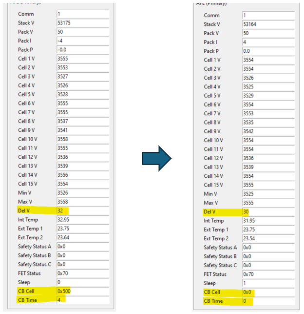

我目前正在开发采用 BQ76952 芯片的 BMS 固件。
在测试电芯平衡时、我注意到即使满足继续平衡所需的所有条件、它也会突然停止。 如下面的配置参数列表所示、在以下当前状态下、我希望 AFE 保持平衡:差值大于 20mV、最小电芯电压高于 3.4V、充电电流低于 1A
系统会尝试启动平衡、但在短于配置的 Cell Balance Interval(电池平衡间隔)几秒钟后、平衡会停止并且似乎不会重新启动。
当最大电芯电压略接近 COV 限值时、我多次观察到这种行为(尽管我不确定是否始终如此)。 除了 TRM 中所述的配置参数之外、AFE 是否有其他条件来立即终止均衡?
例如、
注意:“CB Cell“是被平衡电芯的位掩码。 (一次 2 个单元)
注意:“CB 时间“是自平衡开始以来的时间(以秒为单位)。
我们的均衡配置为:
Settings:Cell Balancing Config:Balancing Configuration = 0x16U (CB_NO_CMD, CB_SLEEP, CB_RLX)
Settings:Cell Balancing Config:Cell Balance Interval = 15U
Settings:Cell Balancing Config:Cell Balance Max Cells = 2U
Settings:Cell Balancing Config:Cell Balance Min Cell V (Relax) = 3400
Settings:Cell Balancing Config:Cell Balance Min Delta (Relax) = 20U
Settings:Cell Balancing Config:Cell Balance Stop Delta (Relax) = 10U
Settings:Current Thresholds:Chg Current Threshold = 1000 (1A)
Protections:COV:Threshold = 71U (3593mV)
Note: The test was done in room temperature so assume no conflicting temperature conditions.

    尊敬的 Kyungjae:
    我不知道会停止平衡的另一种情况。 是否触发了任何保护?
    Michael
