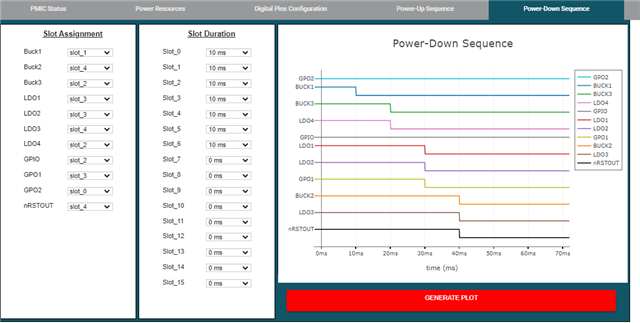

我在设计中一直使用 TPS6521905 PMIC 为 SOC 供电。 在 PMIC 的运行状态下、根据配置正确生成所有输出电压轨。 我还使一些输出轨被禁用、一些输出轨即使在待机模式下也被启用、以在 SOC 中实现暂停模式。 当我尝试通过将 STby 引脚置为有效来进入待机状态时、实际不会正确禁用需要禁用的电源轨。 从运行状态更改为待机状态时、我可以在该特定电源轨上看到一些中间电压。 输出轨未正确放电。 您能为此提供一些修复建议吗? 是否在进入待机模式时启用了任何有源放电机制、以防止这种不当放电。
由于禁用电源轨的输出端存在该残余电压、因此当我尝试从待机模式恢复到活动状态时、所有电源轨都被禁用。 出现此行为的原因可能是什么。 如何解决此问题?

    为 PMIC 供电后、我们不会更改任何 DISCHARGE_CONFIG 寄存器、因此默认情况下处于启用状态。 我甚至更改了断电序列配置、但这种情况是随机发生的。 有时输出会正常放电、但有时会不正常。 我想知道这种行为的可能原因。
    更改断电序列时隙是否会给出任何正响应?
    输出轨上的总电容约为 56uF。
    已在此聊天中共享配置文件。 请查看并建议对此行为进行一些修复。

    1. 您是否能够断开 SoC 负载与 PMIC 的连接、并测试 Buck2 电源轨是否仍然存在放电问题?
    2. 在工作模式下、如果您通过 I2C 手动禁用 BUCK2、则电源轨是下降还是保持高电平?
    似乎下游的某种连接可能会使电压保持在高电平并阻止放电。
