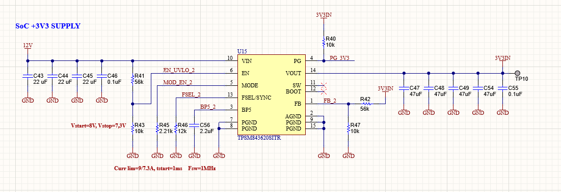

我们将 TPSM843620 用作工业应用的 12V 至 3.3V 和 5.0V 降压转换器。

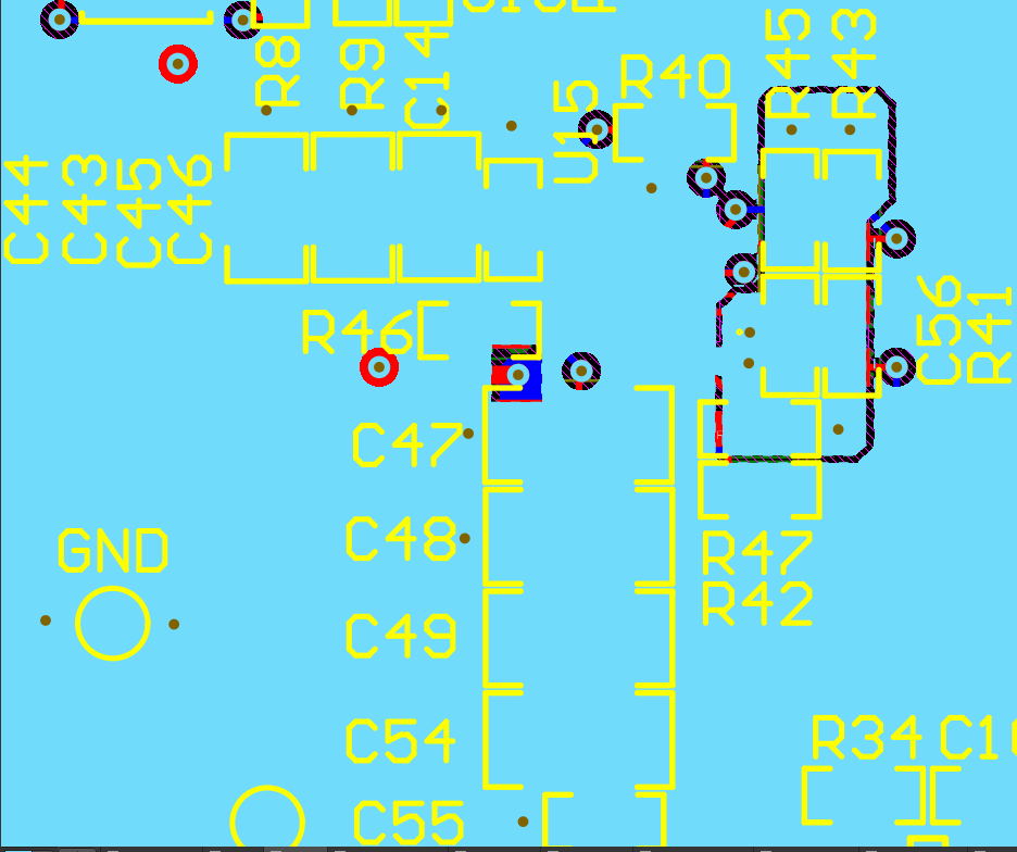

我们在原理图和 PCB 上进行了非常标准的设计、 在 3.3V 和 5.0V 输出下的空载电流(只有几个 10mA) 太)太高、转换器表面和输出电容器上的表面温度也很高 (60-80°C)。
我们也很遗憾地看到所有其他器件都存在这个问题。

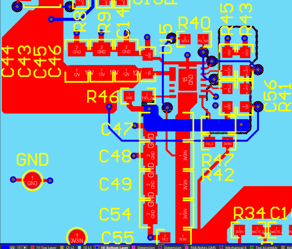

我附上转换器的原理图和 PCB 设计、请帮助我们找出导致问题的原因。 PCB 有 4 层(红色表示顶部,深蓝色表示底部,小蓝色表示第三个接地层)。 请注意、我为您推荐的信号创建了一个小的接地岛。 这个小岛在一个点连接到大平面。
提前感谢、

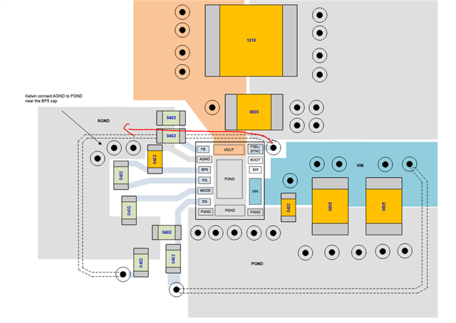

    -这是你的 AGND 平面吗?
    看起来您仅在一个位置正确地将其连接到 PGND、但您的 MODE 和 FB 网络实际上并未连接到安静的接地、它们连接到 PGND、最终连接到 PGND。 我们建议将这三个引脚 (MODE、FB 和 FSEL) 全部连接到一个安静接地端、然后该引脚在一个位置连接到 PGND。
    这很重要的原因是因为 PGND 是 Vout 的返回点、所以 PGND 上会产生很多噪声、如果它进入器件的内部电路、会导致很多问题。

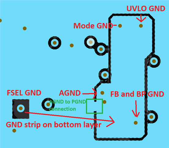

    这是我相当不错的接地端、具有适当的信号接地、需要模拟接地、并检查是否在单个增量点连接到 PGND:

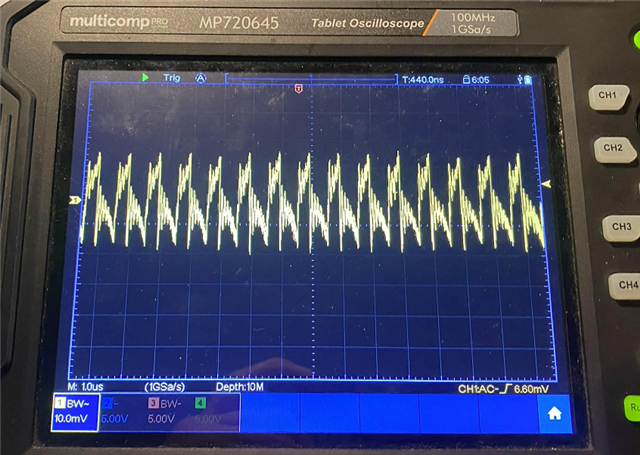

    这是空载时的输出波形、遗憾的是、使用这些所选电阻器时、输出电压为 4.66V (Rt=90.9k、Rb=10k)、频率 1/1us = 1MHz 看起来不错。
    Andras,
    电阻器的电压应该会略高于 5V。 您的输入拉取多大的电流?
    此外、由于要在底层连接 FSEL、然后将其重新路由到 AGND、因此从技术上讲需要使用多条 AGND 布线。 你可能可以摆脱它,但不推荐. 无论如何、我认为这不会导致您的问题。
    我觉得器件无法根据您的 FSW 配置进行正确调节。 您能否通过调整 FSEL 电阻将开关频率提升至 1.5MHz 或 2.2MHz? 我有一种感觉、可能会解决您的问题。

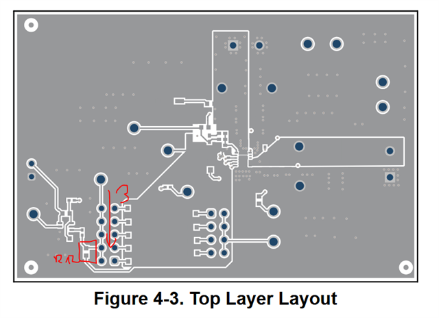

    至于 FSEL 布线、我尽量将其路由至模拟地、此外我认为我的设计和您的设计之间没有太大差异、数据表外观如下:
    应该做
    基本上我创建了相同的设计、也许我的模拟平面要小一些。

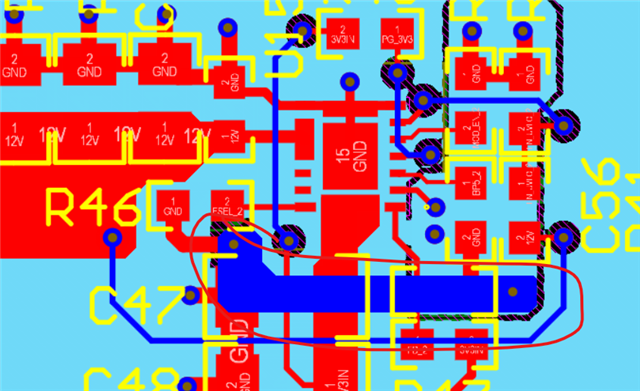

    我还检查了 FSEL 的布局、其中我看到的布线比我现有的更长:
    首先、它进入 IC 的另一侧、然后在中间层上进入测试点、然后进入接头
    其中它找到其默认 12k 电阻器及其模拟接地。 这看起来很显眼、因此我不明白为什么我的设计仍然不理想。

    我认为您的 FSYNC 连接不是导致该问题的原因。 但是、如果您注意到由 器件中额外噪声导致的任何其他行为、这可能是因为您有多个 AGND 平面。 从“FYSNC 接地“(应该直接连接到 AGND)返回到常规 AGND 布线的底层上的小 GND 焊盘提供了更多将噪声耦合到 AGND 的机会。 最好直接采用 FSYNC 布线并将其直接连接到 AGND、因为与完整的 GND 焊盘相比、布线用于耦合噪声的空间更小。
    但无论如何、我认为这不是您的问题。

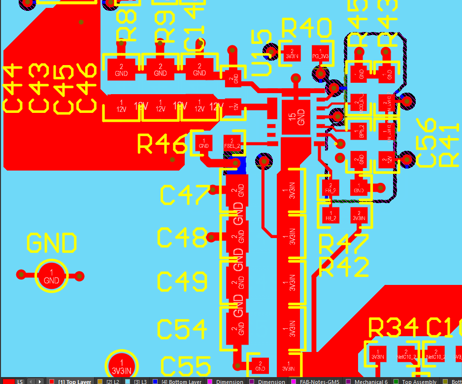

    我在您的电路板上看不到一件事:您是否有很多过孔从下面的顶层进入 L3 接地? 这将对散热产生很大影响。 或者、您的器件底部大接地板的焊接连接是否不佳? 我认为器件在冷却时会出现问题。

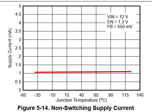

    是的、我确实有更少的过孔、但您认为在空载条件下具有 45mA 负载是正常的吗? 我认为对于降压转换器来说太高了
    您同意吗? 根据数据表、非开关电源电流约为 1mA:

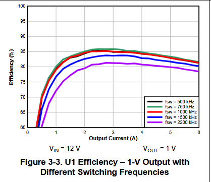

    因此、这与待机时消耗的电流不一致。 也许我们应该有更多正确的过孔、但仍然想知道 IC 的表面温度是 50°C 至 50°C 是如何变化的、因为在此状态下基本上不会消耗太多电流(本例中为 3.3V 输出)。 在无负载的情况下、顶部的温度是多少?

    我认为在 0 负载下消耗 45mA 并不常见、您将其与 非开关 电源电流进行比较。 当输出电压为 3.3Vout @ 0A 时、器件仍在开关。 是的、我同意对于此类不进入不连续导通或脉冲跳跃模式的器件、0 负载时的效率将很低。

    假设您的效率看起来不错、我唯一能想到的是冷却问题。 电子产品
    A) 您的环境温度很高
    b) 您的底部焊接连接不良
    c) 您的电路板没有足够的过孔或不够厚
    或者这三者的某种组合。 到目前为止、我不确定器件发生故障而导致这些高温。
