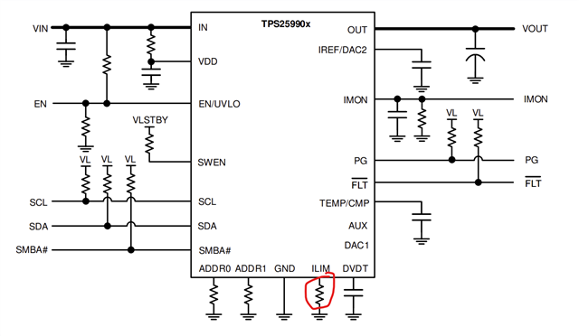

在像 TPS2481 这样的较旧的热插拔器件中,有一个“恒定功率引擎“。 在 60A 电子保险丝 TPS25990 中找不到此特性。 电子保险丝中是否跳过了此功能?
恒定功率引擎对旧器件很有帮助。 V_OUT 降低、但未完全关断。

    新的热插拔控制器中仍然存在功率限制特性。 您可以通过在 PWR 引脚和 GND 之间添加 R_PWR 电阻来设置功率限制。
    LM5066H

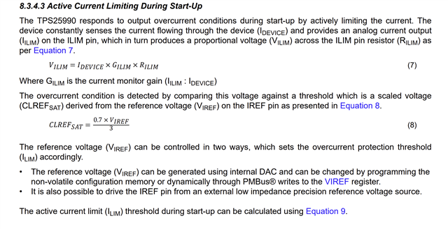

    在 TPS25990 中、不是功率限制、而是在启动期间存在有源电流限制。 可以通过在 TPS25990 器件中的 ILIM 到 GND 之间添加电阻器来设置它。
